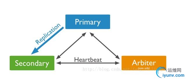

  二.副本集的组成结构是什么?
  一个副本集的最小结构有用三个成员。一个三个成员的副本集可以有三个成员保存数据,或者有两个保存,一个为监督者。即一个主节点(Primary),一个从节点(Secondary),一个监督者(Arbiter),监督者不存储数据,监督者的作用主要是当主节点不可用时从从节点中选中主节点。如下图:
  请点击此处输入图片描述
