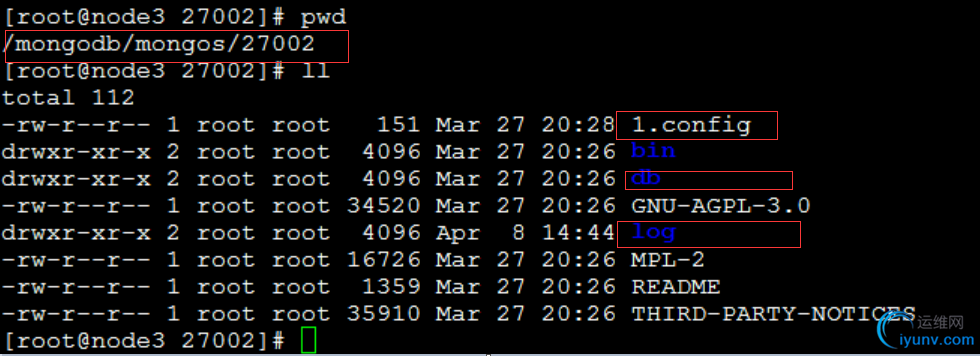

  我给你看一个实例的大致路径的配置文件,其他的类似:请看如下图
