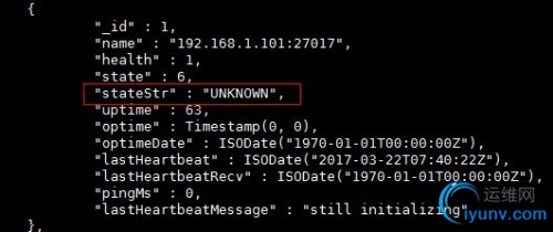

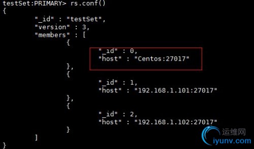

  3.添加完成员,查看副本集状态时,节点一直 显示如:"stateStr" : "UNKNOWN"
  解决:问题的原因是rs.initiate()默认将primary的host键设置成机器的主机名,如下:
  1)可以编辑两个从节点的hosts文件添加主节点主机名和Ip信息,如:
[root@RedHat-1 ~]# vim /etc/hosts
127.0.0.1   localhost localhost.localdomain localhost4 localhost4.localdomain4
::1         localhost localhost.localdomain localhost6 localhost6.localdomain6
192.168.1.100 Centos
  2)可以将primary的主机名改成IP地址:
cfg = rs.conf()
cfg.members[0].host = "192.168.1.100:27017"
rs.reconfig(cfg)
