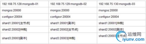

  架构图如下

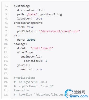

  shard1.conf配置文件如下

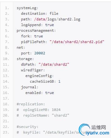

  shard2.conf配置文件如下

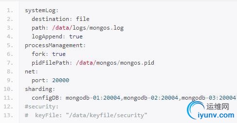

  mongos.conf配置文件如下
  注:以上配置文件分别拷贝到另外2台节点上

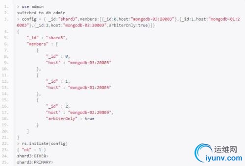

  第三台节点 mongodb-03机器配置复制集,登陆mongo –port 20003
  > use admin
  switched to db admin
  > config = { _id:"shard3",members:[{_id:0,host:"mongodb-03:20003"},{_id:1,host:"mongodb-01:20003"},{_id:2,host:"mongodb-02:20003",arbiterOnly:true}]}
  注:以上就是每个节点上配置rs复制集,可以使用rs.status(),查看每个节点上rs复制集相关状态信息等
