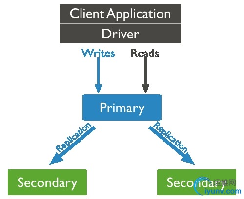

  MongoDB的数据复制有两种类型:
  1)master/slave
  2)replica set
  第一种为类似于MySQL的主从复制模型,第二种为副本集复制方式。现在主要应用的为副本集复制模型。结构图如下:

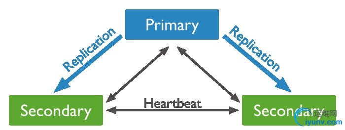

  一个副本集即为服务于同一数据集的多个MongoDB实例,其中一个为主节点,其余的都为从节点。主节点上能够完成读写操作,从节点仅能用于读操作。主节点需要记录所有改变数据库状态的操作,这些记录保存在oplog中,这个文件存储在local数据库,各个从节点通过此oplog来复制数据并应用于本地,保持本地的数据与主节点的一致。oplog具有幂等性,即无论执行几次其结果一致,这个比mysql的二进制日志更好用。
  集群中的各节点还会通过传递心跳信息来检测各自的健康状况。当主节点故障时,多个从节点会触发一次新的选举操作,并选举其中的一个成为新的主节点(通常谁的优先级更高,谁就是新的主节点),心跳信息默认每2秒传递一次。

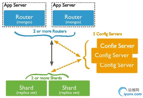

  随着数据集的扩大和吞吐量的提升,单个MongoDB服务器可能在cpu,内存或IO这些资源上出现瓶颈,这是需要对MongoDB进行扩展,比较经济的方式是水平扩展,将数据集分布到多个节点上来分散访问压力。这里的每个节点也称作分片,每个分片都是一个独立的数据库。所有的分片组合在一起才是一个完整的数据库。
  MongoDB的分片框架中有3个角色:
  1)Query Routers:路由
  2)Config servers:元数据服务器
  3)Shards:数据节点
  工作机制:Query Routers用于接收用户的请求,将请求路由到对应的分片上(shards)执行,然后将结果返回给客户端。Config servers存储服务器集群的元数据,Query Routers通过使用这些元数据将请求定位至特定的shard节点。Shards节点存储数据,为了提供高可用性和数据一致性,每个shard都可以是一个副本集。在生产环境中,为了避免单点故障,Query Routers和Config servers往往有多个节点。
