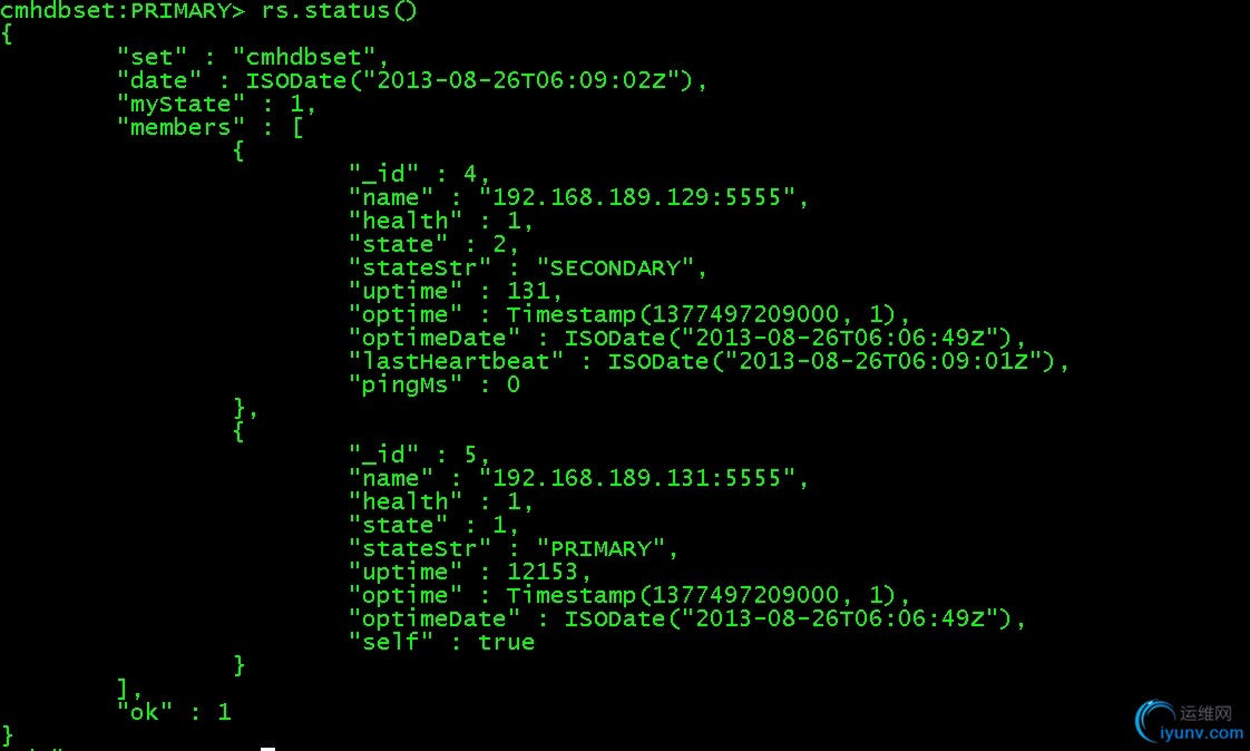

  查看副本集节点状态
  可以看到Server1已经被选举为“Primary”活跃节点,Server2成为“Secondary”备份节点。

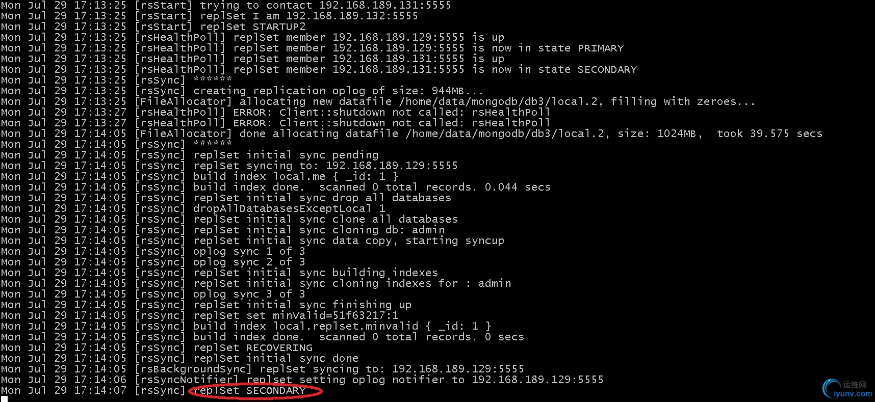

  开启server3的mongodb:
#/usr/local/mongodb/bin/mongod –f /usr/local/mongodb/mongodb.conf  查看日志发现server3无法连接副本集:
  这是因为副本集中还没有server3的信息,需要在Primary节点上添加Server3节点信息:
  查看server3日志,现在server3已经加入副本集,状态为Secondary:
  查看副本集状态,看到已经有了server3的信息,并且状态为Secondary:

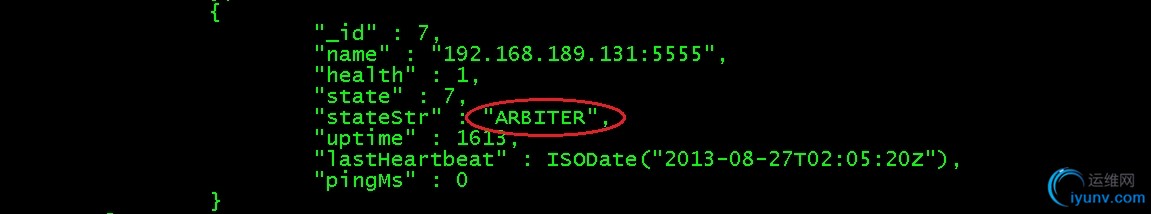

  注:添加一个仲裁节点:primary>rs.addArb("host:port")
  仲裁节点只参与投票,不参与选举。
