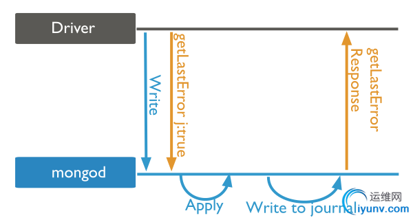

  Journaled :mongodb 会在数据提交到 journal 后才返回写操作成功.mongod服务必须开启journal,mongodb2.4默认是开启的. 另外在副本集中,只要primary的journal 写入成功就返回.还可以增加mongodb 提交到journal的频率来减小此种方式的延迟:http://docs.mongodb.org/v2.4/reference/configuration-options/#journalCommitInterval设置:指定w为1并且指定 j=true.
