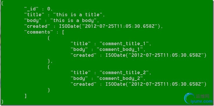

  一对多关系:一篇文章有多条评论,为1对多关系
  由于MongoDB对单个文档(document)有大小限制16M(高于v1.8),设计时也要将这个限制纳入考虑中。

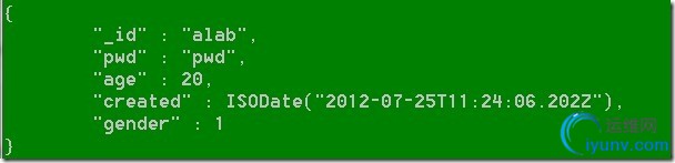

  多对多使用了连接(Linking),连接是通过引用(References)来连接两个集合。MongoDB References有两种:一种是 手动引用(Manual References),另一种是DBRefs。

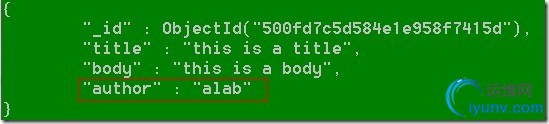

  Manual References:
  红框地方就是Manual References,如果想查询一篇文章的作者信息,首先在post集合找出那篇文章,然后在user集合查找出用户的全部信息。但是假如有这么一个场景:用户可以对图片,文章等各种资源评论,所有的评论都放在comment集合中,如果只是使用Manual References,就分不清楚评论到底是属于哪类资源了,图片?文章?。所以有了DBRef。
