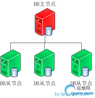

  •   指定主节点的架构,这种架构一般都会申明一个节点为主节点,其他节点都是从节点,如我们常用的mysql就是这样。但是这样架构我们在第一节说了整个集群如果主节点挂掉了就得手工操作,上架一个新的主节点或者从从节点恢复数据,不太灵活。
  •   不指定主节点,集群中的任意节点都可以成为主节点。mongodb也就是采用这种架构,一但主节点挂了其他从节点自动接替变成主节点。如下图:
  好了,问题就在这个地方,既然所有节点都是一样,一但主节点挂了,怎么选择出来下一个节点是谁来做为主节点呢?这就是Bully算法解决的问题。

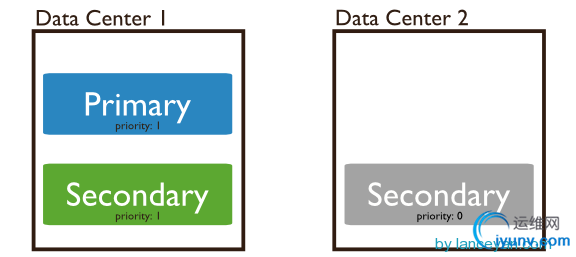

      优先级还可以这么用,如果我们不想设置什么hidden节点,就用secondary类型作为备份节点也不想让他成为主节点怎么办?看下图,共三个节点分布在两个数据中心,数据中心2的节点设置优先级为0不能成为主节点,但是可以参与选举、数据复制。架构还是很灵活吧!
