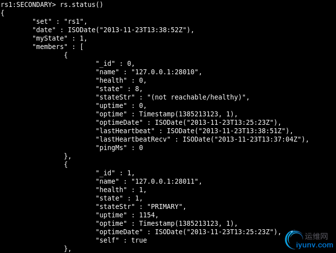

  复制集比传统的Master-Slave 有改进的地方就是他可以进行故障的自动转移,如果我们停掉
  复制集中的一个成员,那么剩余成员会再自动选举出一个成员,做为主库。
  例如:我们将28010 这个主库停掉,然后再看一下复制集的状态
  1、杀掉28010 端口的MongoDB
  2、 查看复制集状态
  可以看到28010 这个端口的MongoDB 出现了异常,而系统自动选举了28012 这个端口为主,
  所以这样的故障处理机制,能将系统的稳定性大大提高。

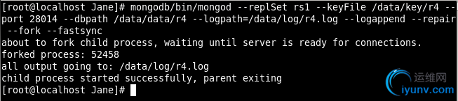

  2、通过数据库快照(--fastsync)和oplog 增加节点
  通过oplog 直接进行增加节点操作简单且无需人工干预过多,但oplog 是capped collection,
  采用循环的方式进行日志处理,所以采用oplog 的方式进行增加节点,有可能导致数据的不
  一致,因为日志中存储的信息有可能已经刷新过了。不过没关系,我们可以通过数据库快照
  (--fastsync)和oplog 结合的方式来增加节点,这种方式的操作流程是,先取某一个复制集成
  员的物理文件来做为初始化数据,然后剩余的部分用oplog 日志来追,最终达到数据一致性
  ①、取某一个复制集成员的物理文件来做为初始化数据
  ②、在取完物理文件后,在c1集中插入一条新文档,用于最后验证此更新也同步了
  ③、启用28014这个端口给新的节点
  ④、添加28014节点
rs1:PRIMARY> rs.add("127.0.0.1:28014")  ⑤、验证数据已经同步过来了
