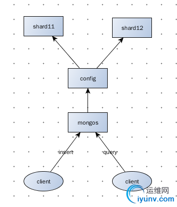

  我配置完成后的结构图为:
  我的Mongo版本为:mongodb-linux-x86_64-2.0.8,计算机为普通Pc。
