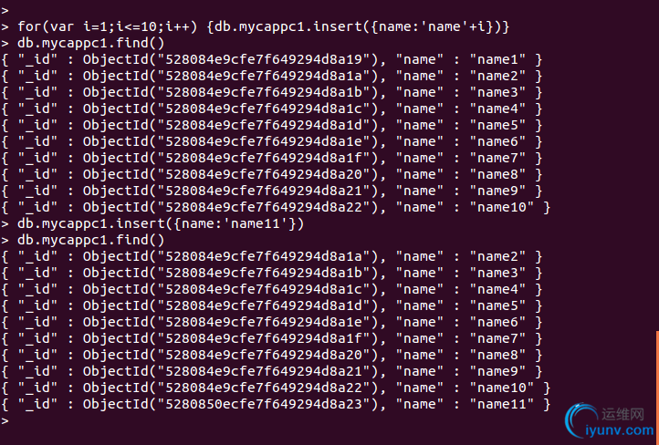

db.createCollection('mycappc1',{capped:true,size:100000,max:10})  这是一个最多10行记录的固定集合。
  当我们插入10条记录后,再有新的插入时,最老的一条将会被剔除,看看如下效果:

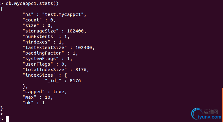

  查看以使用多少空间:
  上 述 的 createCollection 函 数 也 可 以 用 来 创 建 一 般 的 collection , 还 有 一 个 参 数

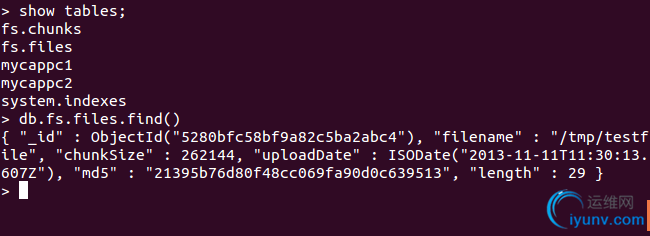

  接下来我们进库里看一下是否有新的东西
  字段说明:
  Filename: 存储的文件名
  chunkSize: chunks 分块的大小
  uploadDate: 入库时间
  md5: 此文件的 md5 码
  length: 文件大小, 单位”字节”

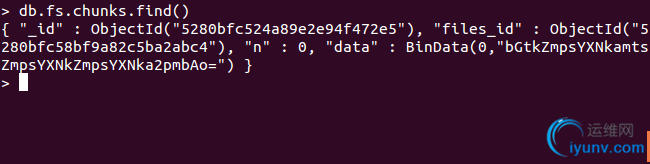

  看来 fs.files 中存储的是一些基础的元数据信息
  其中比较重要的字段是”n”,它代表的是 chunks 的序号,此序号从 0 开始,看来 fs.chunks
  中存储的是一些实际的内容数据信息。
