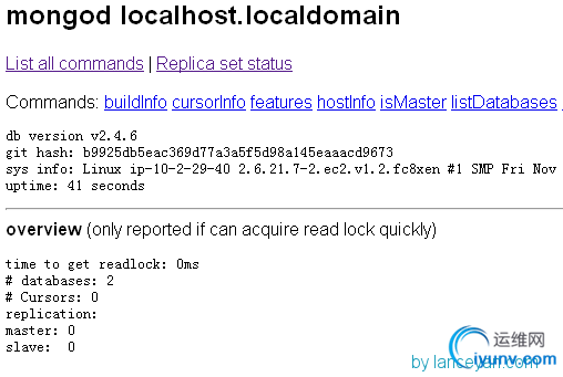

  mongodb默认自带提供了web访问接口,通过 IP + 端口的形式可以访问。
  http://192.168.0.1:28017/
