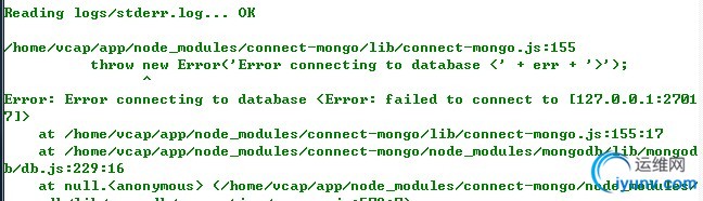

  于是查看log,主要的问题点如下:
  可以看出是连接db的时候报错了,应该是url路径问题。找到原因了,是启动时连接数据库报错。还是很欣慰的,应该是部署成功了,运行报错!!

  3. cf中mongodb服务的url:
var svcs = JSON.parse(process.env.VCAP_SERVICES);
var mongourl = svcs['mongolab-n/a'][0].credentials.uri;
  4. 所以,我们用127.0.0.1/db是不能连接数据库的,这也是报错的原因。所以把把URL改为
