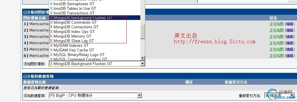

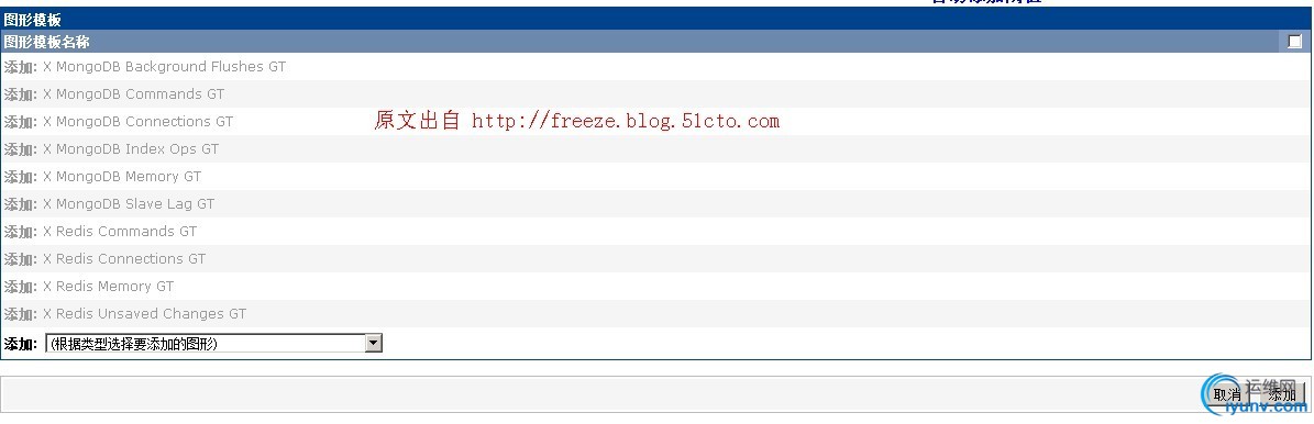

  四、在cacti里添加mongodb和redis模板:
  4.1 模板导入
  模板目录为better-cacti-templates-1.1.8\templates
  4.2 导入后对被监控机添加模板:
  4.3 添加后为其绘图:
