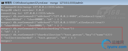

  4: 服务配置
  哈哈,是不是很兴奋,还差最后一点配置我们就可以大功告成。
   先前图中也可以看到,我们client直接跟mongos打交道,也就说明我们要连接mongos服务器,然后将4444,5555的mongod交给mongos,添加分片也就是addshard()。
  这里要注意的是,在addshard中,我们也可以添加副本集,这样能达到更高的稳定性。
  片已经集群了,但是mongos不知道该如何切分数据,也就是我们先前所说的片键,在mongodb中设置片键要做两步
  ①:开启数据库分片功能,命令很简单 enablesharding(),这里我就开启test数据库。
  ②:指定集合中分片的片键,这里我就指定为person.name字段。
  5: 查看效果
