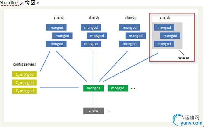

1,Sharding cluster介绍
  这是一种可以水平扩展的模式,在数据量很大时性能卓越,实际大规模应用一般会采用该架构去构建mongodb系统。
  要构建一个 MongoDB Sharding Cluster,需要三种角色:
  Shard Server: mongod 实例,用于存储实际的数据块,实际生产环境中一个shard server角色可由几台机器组成一个replica set承担,防止主机单点故障。
  Config Server: mongod 实例,存储了整个 Cluster Metadata,其中包括 chunk 信息。
  Route Server: mongos 实例,前端路由,客户端由此接入,且让整个集群看上去像单一数据库,使前端应用可以透明使用。
Sharding架构图:

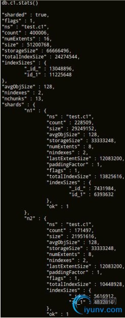

Mongod  Config2:5000shard03:192.168.3.29Mongod  Config3:5000shard04:192.168.3.79Mongos1:5500  新建test数据库、c1集合作为测试使用,并开启shards对该数据库和集合的支持。
测试插入数据,结果如下图:
  以上状态信息说明c1集合已经成功开启shards并插入了数据,图中“n1,n2”为shards代号。

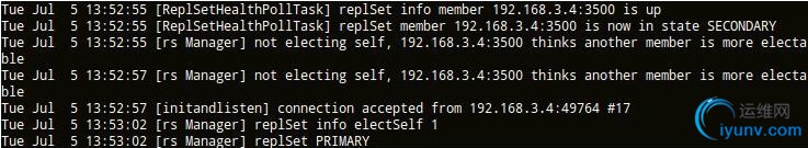

  测试方法为kill掉左侧主机,查看右侧主机是否会自动竞争成为“PRIMARY”,结果如下图:
  分析以上日志我们了解到,当kill掉replica set中原来的primary主机后,原secondary主机并不会主动成为primary。尝试重启被kill掉的进程,结果如下图:
  结果表明,在一个由2个节点组成的replica  set中,primary主机down掉后,scondary不会自动成为primary,在被kill掉的进程重新启动后,原secondary主机才 能成为primary,其日志也明确表明在192.168.3.4:3500进程重启时,它认为另一成员应该被“选举”出,所以原secondary主机 才成为了primary。
  分析其中的原因,我们可以了解到,replica  set中的“PRIMARY”是经过“选举”产生的,而这个选举需要由被称为“majority”的主机发起,所以一开始原secondary并没有成为 primary的原因是它发现set中无majority,所以“选举过程”无法进行。在192.168.3.4:3500重新启动后,选举开 始,192.168.3.21:3500(原secondary)被选举成为“PRIMARY”。
