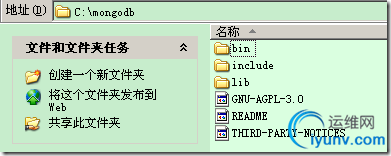

  2、解压到c盘
  3、创建默认存储的文件夹(\data\db)
  即:C:\data\db
