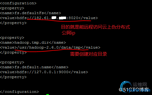

  3. 配置文件
  hadoop-env.sh中配置java环境
  core-sit.xml
  官网上没有提到 端口9000这个配置,但是如果不添加, start-dfs.sh的时候会出现如下错误:
  Incorrect configuration: namenode address dfs.namenode.servicerpc-address or dfs.namenode.rpc-address is not configured.
  hdfs-site.xml

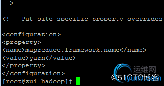

  Hadoop中的资源调度 : yarn
  mapreduce-site.xml
  yarn-site.xml
  切换到hadoop用户,执行 start-yarn.sh, 因为免密配置是在hadoop用户下操作的,如果root用户,需要一次次输入密码
