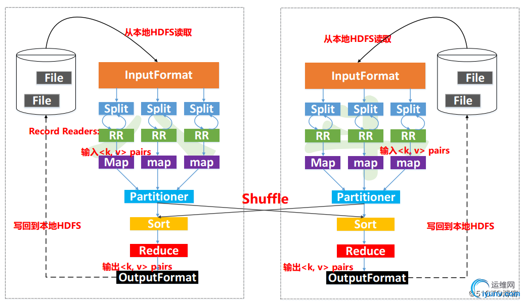

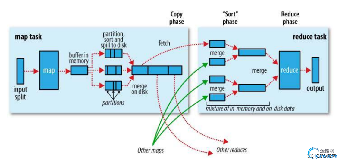

1.3、MapReduce核心功能描述
1.3.1、MapReduce执行流程
  •   Step 1:从本地HDFS读取文件输入的内容,每个输入文件被切分成一定大小的数据块Block(1.0版本默认64M);
  •   Step 2:每个被切分的数据块Block会产生对应的Map任务,用户可以定义map函数,对被切分的数据使用map函数解析成一个key/value格式的数据;
  •   Step 3:对每个map任务得到的key/value格式的数据按照不同的分区,通过网络传输到不同的Reduce节点;
  •   Step 4:对多个map任务输出的结果进行排序、合并,然后通过reduce函数进程处理得到最新的key/value结果;
  • Step 5:将Reduce输出的结果保存到文件系统中。
