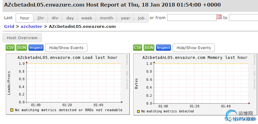

service gmond start  问题汇总:
  •   客户端已经有信息传递,能看到整体CPU load等信息
  2. 但是各个节点的信息都是空的,显示“no matching metrics detected or rrds not readable”

  6. 原因:/var/lib/ganglia/rrds中对各个节点相应的文件夹是小写,如果节点的hostname中包含大写字母的话,这样就发现找不到数据了。
  解决方法:修改gmetad.conf,将case_sensitive_hostnames的值设置为1

  case_sensitive_hostnames 1   #设置为1,则不会将大写变成小写

  8. 重启gmetad,让配置生效
# service gmetad restart
Shutting down GANGLIA gmetad:                              [  OK  ]
Starting GANGLIA gmetad:                                   [  OK  ]
  9. 可以看到大写主机名的文件夹已经被创建
