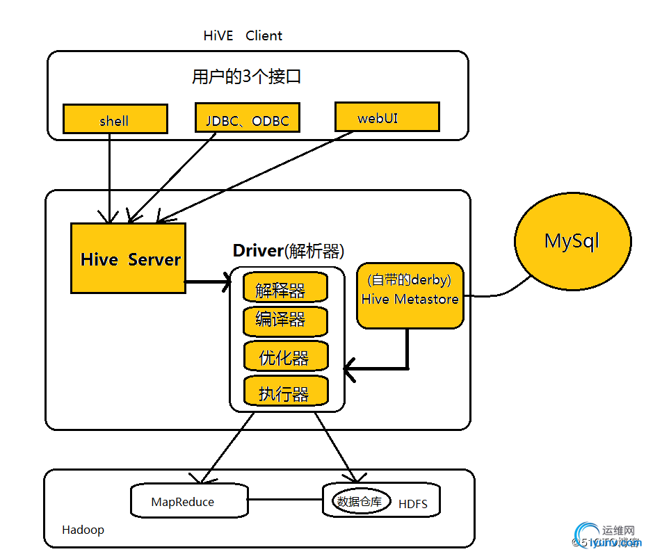

  作为一个多年的DBA,hadoop家族中,最亲切的产品就是hive了。毕竟SQL的使用还是很熟悉的。再也不用担心编写Mapreducer的痛苦了。
  首先还是简单介绍一下Hive吧
  Hive是基于Hadoop的数据仓库解决方案。由于Hadoop本身在数据存储和计算方面有很好的可扩展性和高容错性,因此使用Hive构建的数据仓库也秉承了这些特性。
  简单来说,Hive就是在Hadoop上架了一层SQL接口,可以将SQL翻译成MapReduce去Hadoop上执行,这样就使得数据开发和分析人员很方便的使用SQL来完成海量数据的统计和分析,而不必使用编程语言开发MapReduce那么麻烦。
  下面开始Hive的安装, 安装hive的前提,是hdfs,yarn已经安装完成并启动。hdfs安装,可以参考
