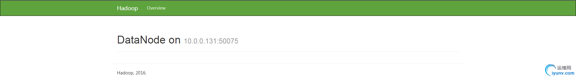

  也可以通过在浏览器中输入地址来访问相关页面,这里访问NameNode的页面,地址为http://10.0.0.131:50070,如下:
DSC0000.png     访问DataNode的页面,地址为http://10.0.0.131:50075,如下
