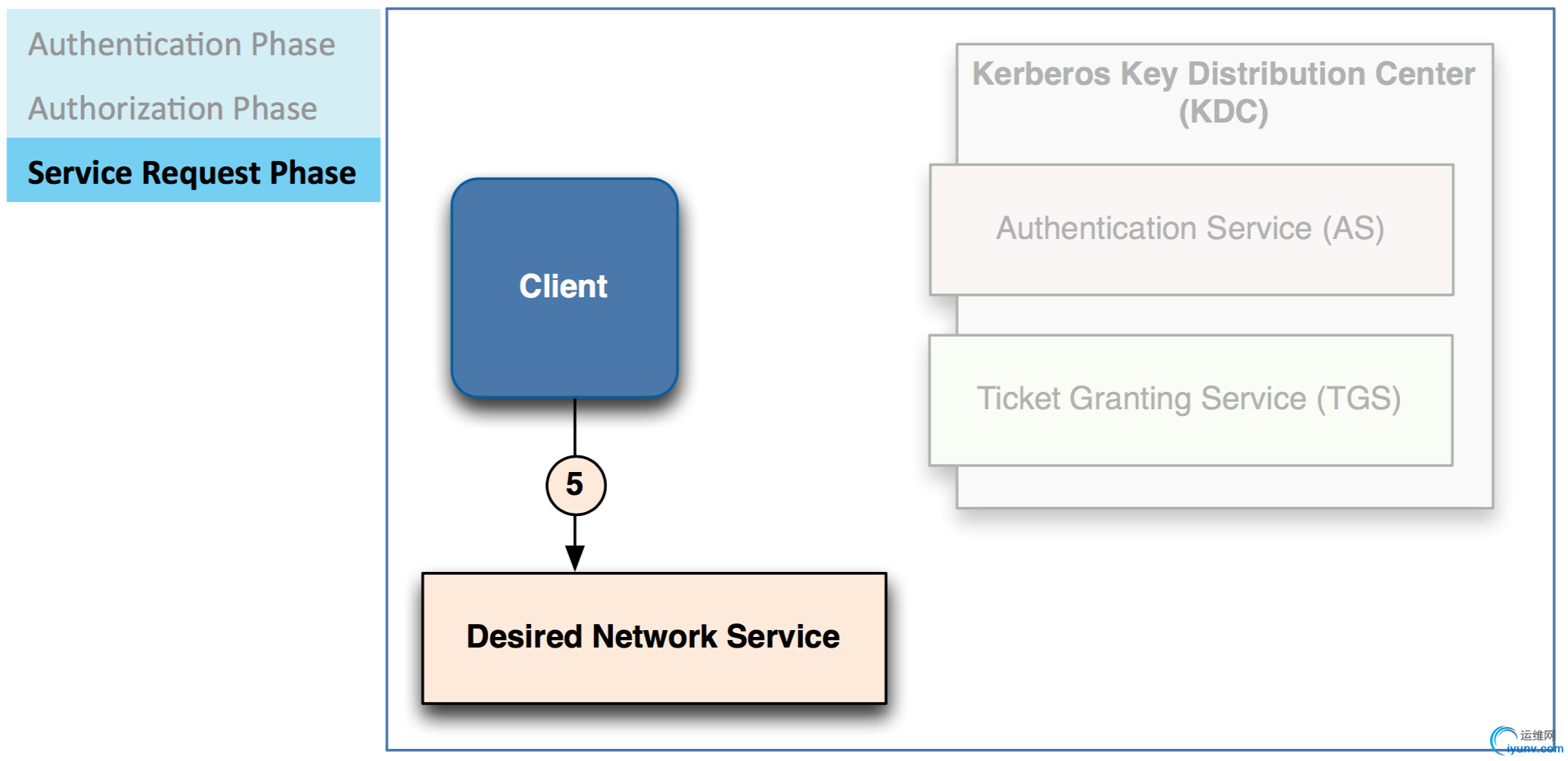

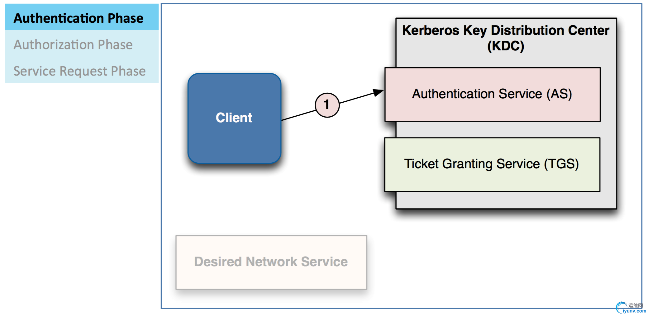

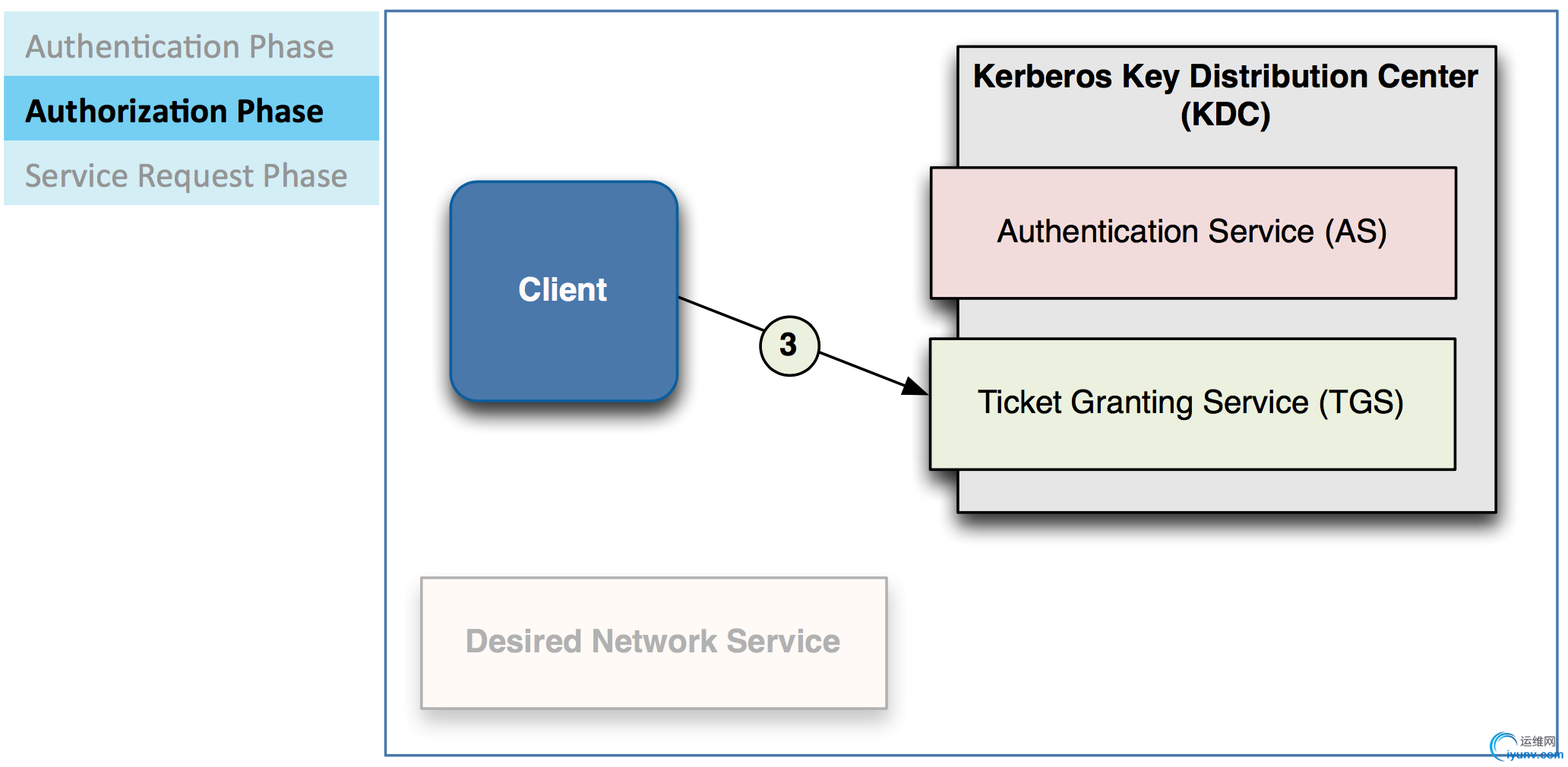

  最后,我们来了解以下kerberos的基本理论
  对于Kerberos来说,一个客户端要访问一个服务,需要经过以下三个步骤
  – 验证
  – 授权
  – 服务请求
  客户端先发送一个票证批准票Ticket-Granting Ticket (TGT)给AS服务,就是以后经常会在报错里看到的tgt
  AS检查数据库来验证client
  – 验证通常也可以通过LDAP或Actice Directory来做
  – 如果合法, AS 会发还一个 Ticket/Granting Ticket (TGT) 给 client
DSC0002.png client拿到这个TGT以后,会用这个TGT来向服务请求服务器申请一个服务ticket
  – 一个服务ticket是用来验证client可以访问哪些服务的
  TGS来验证client是否被允许使用它所请求的服务
  – 如果访问被批准,TGS会发还给client一个服务票据
  Client会用这些票据来访问需要的服务
  – 服务会跟client验证这些服务票据的合法性
  所以你知道为何起名叫Kerberos了吧,三首地狱看门狗。三方验证授权,互不干涉,三权分立。
