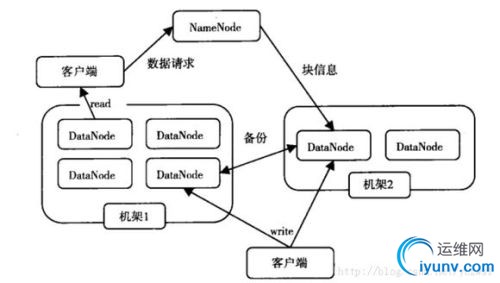

  三、HDFS的体系结构
  构成HDFS主要是Namenode(master)和一系列的Datanode(workers)。
  Namenode是管理HDFS的目录树和相关的文件元数据,这些信息是以"namespaceimage"和"edit log"两个文件形式存放在本地磁盘,但是这些文件是在HDFS每次重启的时候重新构造出来的。
  Datanode则是存取文件实际内容的节点,Datanodes会定时地将block的列表汇报给Namenode。
  由于Namenode是元数据存放的节点,如果Namenode挂了那么HDFS就没法正常运行,因此一般使用将元数据持久存储在本地或远程的机器上,或者使用secondary namenode来定期同步Namenode的元数据信息,secondary namenode有点类似于MySQL的Master/Salves中的Slave,"edit log"就类似"bin log"。如果Namenode出现了故障,一般会将原Namenode中持久化的元数据拷贝到secondary namenode中,使secondary namenode作为新的Namenode运行起来。
  HDFS是一个主从结构(master/slave)。如图所示:

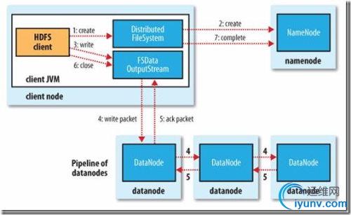

  六、写入数据
  1.初始化FileSystem,客户端调用create()来创建文件。
  2.FileSystem用RPC调用元数据节点,在文件系统的命名空间中创建一个新的文件,元数据节点首先确定文件原来不存在,并且客户端有创建文件的权限,然后创建新文件。
  3.FileSystem返回DFSOutputStream,客户端用于写数据,客户端开始写入数据。
  4.DFSOutputStream将数据分成块,写入data queue。data queue由Data Streamer读取,并通知元数据节点分配数据节点,用来存储数据块(每块默认复制3块)。分配的数据节点放在一个pipeline里。Data Streamer将数据块写入pipeline中的第一个数据节点。第一个数据节点将数据块发送给第二个数据节点。第二个数据节点将数据发送给第三个数据节点。
  5.DFSOutputStream为发出去的数据块保存了ack queue,等待pipeline中的数据节点告知数据已经写入成功。
  6.当客户端结束写入数据,则调用stream的close函数。此操作将所有的数据块写入pipeline中的数据节点,并等待ack queue返回成功。最后通知元数据节点写入完毕。
  7.如果数据节点在写入的过程中失败,关闭pipeline,将ack queue中的数据块放入data queue的开始,当前的数据块在已经写入的数据节点中被元数据节点赋予新的标示,则错误节点重启后能够察觉其数据块是过时的,会被删除。失败的数据节点从pipeline中移除,另外的数据块则写入pipeline中的另外两个数据节点。元数据节点则被通知此数据块是复制块数不足,将来会再创建第三份备份。
  8.如果在写的过程中某个datanode发生错误,会采取以下几步:
  1)pipeline被关闭掉;
  2)为了防止防止丢包ack quene里的packet会同步到data quene里;
  3)把产生错误的datanode上当前在写但未完成的block删掉;
  4)block剩下的部分被写到剩下的两个正常的datanode中;
  5)namenode找到另外的datanode去创建这个块的复制。当然,这些操作对客户端来说是无感知的。
  Java代码
Configuration conf = new Configuration();
FileSystem fs = FileSystem.get(conf);
Path file = new Path("demo.txt");
FSDataOutputStream outStream =fs.create(file);
outStream.writeUTF("Welcome to HDFSJava API!!!");
outStream.close();
  写入过程图片:

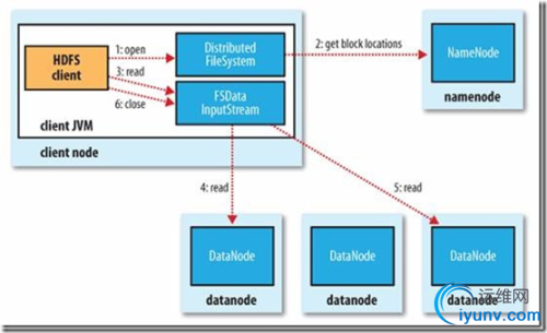

  七、读取过程
  1.初始化FileSystem,然后客户端(client)用FileSystem的open()函数打开文件。
  2.FileSystem用RPC调用元数据节点,得到文件的数据块信息,对于每一个数据块,元数据节点返回保存数据块的数据节点的地址。
  3.FileSystem返回FSDataInputStream给客户端,用来读取数据,客户端调用stream的read()函数开始读取数据。
  4.DFSInputStream连接保存此文件第一个数据块的最近的数据节点,data从数据节点读到客户端(client)
  5.当此数据块读取完毕时,DFSInputStream关闭和此数据节点的连接,然后连接此文件下一个数据块的最近的数据节点。
  6.当客户端读取完毕数据的时候,调用FSDataInputStream的close函数。
  7.在读取数据的过程中,如果客户端在与数据节点通信出现错误,则尝试连接包含此数据块的下一个数据节点。
  8. 失败的数据节点将被记录,以后不再连接。
  Java代码
Configurationconf = new Configuration();
FileSystemfs = FileSystem.get(conf);
Pathfile = new Path("demo.txt");
FSDataInputStreaminStream = fs.open(file);
Stringdata = inStream.readUTF();
System.out.println(data);
inStream.close();
  读取文件过程图片:
