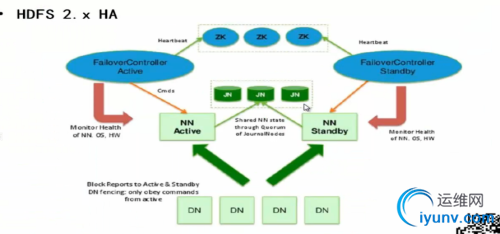

  HA: High Available(高可用集群)
  本次安装的hadoop2.5.2是64bit的,如果需要请在我之前的博文中
  规划节点数:(仅考虑HDFS 的HA)
  HDFS的节点分配:
  两个NN 且分布在两台主机
  三个DN节点
  三个JN节点
  两个ZKFC节点(必须和NN放在一台主机上)
  三个Zookeeper
  Mapreduce的节点:
  一个ResourceManager(替代1.x时的JobTracker)
  三个DATAManager(替代1.x时的TaskTracker)和DN节点数相同

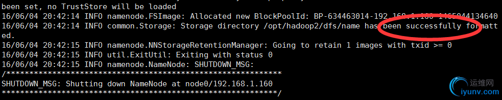

  2.在任意一个NN的节点主机上(node0或者node1),格式化HDFS,目录切换到/home/hadoop2.5.2/bin
  [root@node0 bin]# ./hdfs namenode –format
  3.检查各个节点是JN是否正常,jps或者去当前格式化NN节点的主机下的/home/hadoop2.5.2/logs  查看JN日志

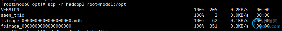

  5.官方文档推荐使用:在没有格式化的NN节点的主机上执行:bin]#./node –bootstrapStandby
  这个命令就是将NN(已经格式化)生成元数据内容拷贝到NN(未格式化)的主机上在没有格式化的NN主机上检查有没有拷贝成功opt/hadoop2/dfs/name/current/*
  然而,我自己编译的源码,没这玩意……
  不过别担心,手动移动是一样有效的,[root@node0 opt]# scp -r hadoop2 root@node1:/opt

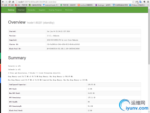

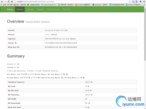

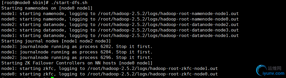

  8.一次性启动所有dfs节点:sbin]#./start-dfs.sh
  出现下图及说明安装无误:
  用浏览器访问node0节点和node1节点,至于谁做active谁做standby完全取决于谁先拿到竞争锁
  浏览器访问测试:(别忘更改自己的hosts文件,否则请用ip地址)
  node0:50070    //NN1
  node1:50070     // NN2

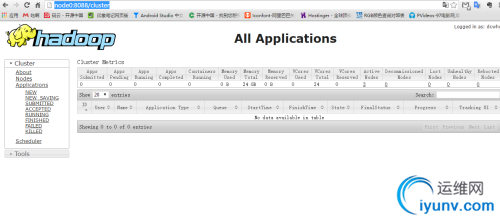

  [root@node0 sbin]# ./start-all.sh
  浏览器访问 node0:8080
