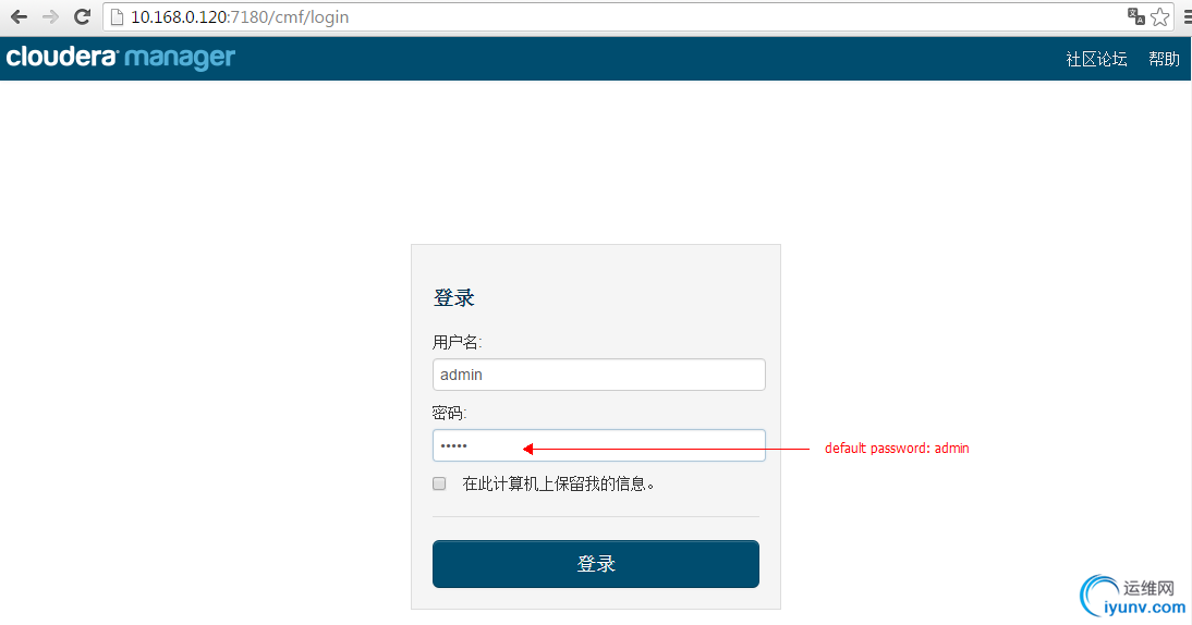

tail -f /var/log/cloudera-scm-agent/cloudera-scm-agent.out  3.7 登陆配置
  In Cloudera WEB Manager
  http://10.168.0.120:7180/
  界面配置部分本章节省略……
