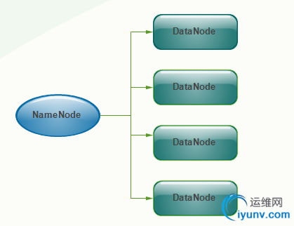

1.1 hadoop1.0的单点问题
  Hadoop中的NameNode好比是人的心脏,非常重要,绝对不可以停止工作。在hadoop1时代,只有一个NameNode。如果该NameNode数据丢失或者不能工作,那么整个集群就不能恢复了。这是hadoop1中的单点问题,也是hadoop1不可靠的表现。如下图所示,便是hadoop1.0的架构图下载地址  ;

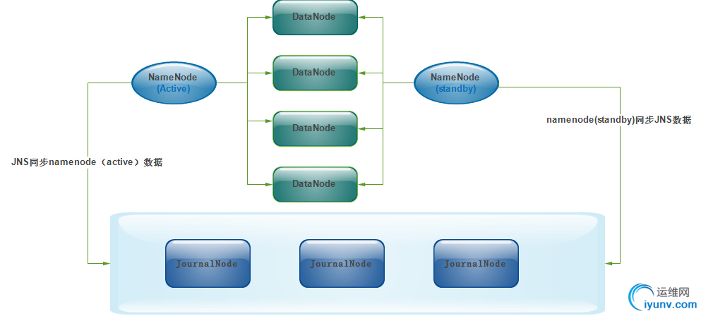

1.3 使用JournalNode实现NameNode(Active和Standby)数据的共享
  Hadoop2.0中,2个NameNode的数据其实是实时共享的。新HDFS采用了一种共享机制,Quorum Journal Node(JournalNode)集群或者Nnetwork File System(NFS)进行共享。NFS是操作系统层面的,JournalNode是hadoop层面的,我们这里使用JournalNode集群进行数据共享(这也是主流的做法)。如下图所示,便是JournalNode的架构图。
  两个NameNode为了数据同步,会通过一组称作JournalNodes的独立进程进行相互通信。当active状态的NameNode的命名空间有任何修改时,会告知大部分的JournalNodes进程。standby状态的NameNode有能力读取JNs中的变更信息,并且一直监控edit log的变化,把变化应用于自己的命名空间。standby可以确保在集群出错时,命名空间状态已经完全同步了
