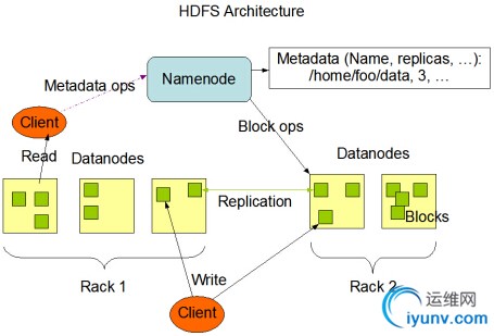

  HDFS采用主/从(master/slave)结构,一个HDFS集群由一个NameNode(简称NN)节点和一定数量的DataNode(简称DN)节点组成。
  NN是HDFS集群的master server,是整个HDFS集群的核心,它管理HDFS集群的名称空间,并接收客户端的请求(具体请求还是由DN处理)。DN一般情况下每台slave机器会配置一个,管理slave机器上存储的数据。
  当用户上报数据时,数据以数据块(Block)的形式存储在数据节点上,一个文件可能被分割为一个或者多个数据块。
  NN执行文件系统的namespace操作,例如打开、关闭、重命名文件和目录,同时维护了block到DN的映射关系。DN在NN的指挥下进行block的创建、删除和复制,以及根据NN维护的block和DN的映射关系处理client的数据读写请求。
  说明:
  上述为单NN方式,NN存储的是元数据信息,一旦出故障,那么整个HDFS集群就挂了。
  部署时一个主机可以同时配置NN和DN,也可以配置多个DN,但很少有人那么干。
  数据块是有副本的,默认为3,存储为本机、同一机架内机器、其他机架内机器(机架感知)。
  Client端的读写请求都要先和NN打招呼,然后再通过DN真正干活。

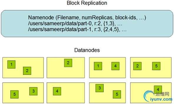

  HDFS被设计成在一个大集群中可以跨机器地可靠地存储海量的文件。它将每个文件存储成block序列,除了最后一个block,所有的block都是同样的大小。文件的所有block为了容错都会被复制。每个文件的block大小和replication因子都是可配置的。Replication因子可以在文件创建的时候配置,以后也可以改变。
  HDFS中的文件是write-one,并且严格要求在任何时候只有一个writer。Namenode全权管理block的复制,它周期性地从集群中的每个Datanode接收心跳包和一个Blockreport。心跳包的接收表示该Datanode节点正常工作,而Blockreport包括了该Datanode上所有的block组成的列表。

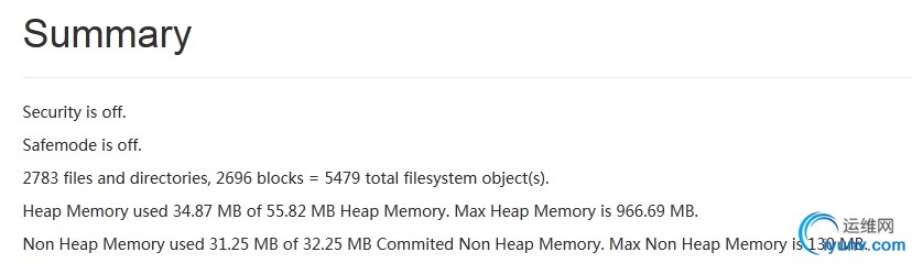

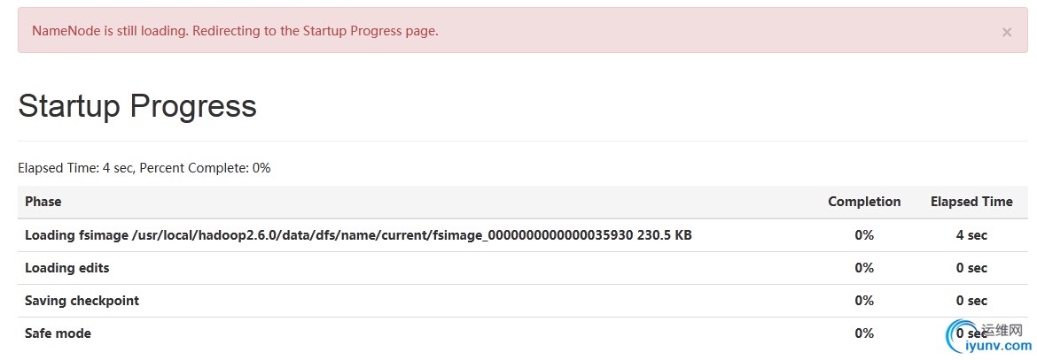

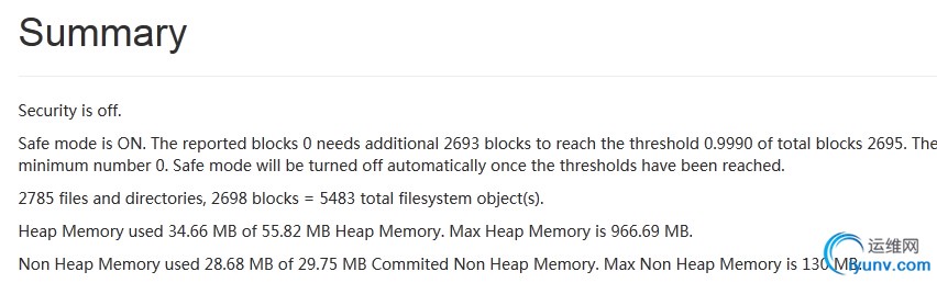

  3、安全模式
  Namenode启动时会进入一个称为Safemode的特殊状态,处在这个状态的Namenode是不会进行数据块的复制的。
  Namenode从所有的Datanode接收心跳包和Blockreport。Blockreport包括了某个Datanode所有的数据块列表。
  每个block都有指定的最小数目的副本(dfs.namenode.replication.min),当Namenode确认了某个数据块副本的最小数目,那么该block被认为是安全的。
  如果一定百分比(dfs.namenode.safemode.threshold-pct)的数据块检测确认是安全的,那么Namenode将退出Safemode状态,接下来它会确定还有哪些数据块的副本没有达到指定数目,并将这些block复制到其他Datanode。

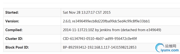

[hadoop@nnode current]$ cat VERSION
#Sat Nov 21 23:29:03 CST 2015
# 文件系统唯一标识,首次format时设置,DN注册到NN之前是不知道该值的,可以区分新建的DN
namespaceID=339614018
# Cluster标识,DN与这里的需要一致
clusterID=CID-61347f43-0510-4b07-ad99-956472c0e49f
# NN存储的创建时间,当NN升级后,该值会更新
cTime=0
# 存储类型(DATA_NOME/NAME_NODE)
storageType=NAME_NODE
# block pool标识,后续再介绍(192.168.1.117是原来配置的IP地址,后台改成192.168.137.117了)
blockpoolID=BP-892593412-192.168.1.117-1431598212853
# 用一个负整数来表示HDFS永久数据结构的版本号
layoutVersion=-60

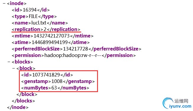

  示例一:查看edits文件
bin/hdfs oev -i edits_0000000000000000057-0000000000000000186   -o edits.xml  示例二:查看fsimage文件
bin/hdfs oiv -p XML -i fsimage_0000000000000000055  -o fsimage.xml  DataNode

  到DN节点查找ID为1073741829的数据块文件:
# cd current/finalized/subdir0
[hadoop@dnode1 subdir0]$ find . -name "*1073741829*.meta"
./subdir0/blk_1073741829_1008.meta
[hadoop@dnode1 subdir0]$ cd subdir0
[hadoop@dnode1 subdir0]$ ll|grep 1073741829
-rw-rw-r-- 1 hadoop hadoop       63 May 27  2015 blk_1073741829
-rw-rw-r-- 1 hadoop hadoop       11 May 27  2015 blk_1073741829_1008.meta
[hadoop@dnode1 subdir0]$ cat blk_1073741829
hello world!
lucl123456\r\nceshi\r\n123456\r\n
ceshi
123456
[hadoop@dnode1 subdir0]$ hdfs dfs -cat lucl.txt
hello world!
ceshi
123456
  备注:上传了一个hsl文件,但是从edits中未看到日志记录,另外就是fsimage一直修改时间一直不变。

  启动过程会读取fsimage文件:
  NN在启动时会去加载fsimage中的数据,构造元数据结构。
  在启动的过程中会处于safemode模式,此时HDFS的数据是不看操作的,默认时间是30秒。
  启动成功后sfaemode会被关闭
  NN节点显示已启动
