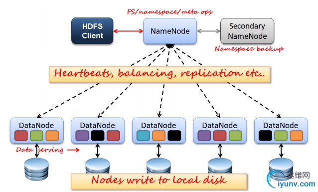

  如上图所示,HDFS也是按照Master和Slave的结构。分NameNode、SecondaryNameNode、DataNode这几个角色。
  NameNode:是Master节点,是大领导。管理数据块映射;处理客户端的读写请求;配置副本策略;管理HDFS的名称空间;
  SecondaryNameNode:是一个小弟,分担大哥namenode的工作量;是NameNode的冷备份;合并fsimage和fsedits然后再发给namenode。
  DataNode:Slave节点,奴隶,干活的。负责存储client发来的数据块block;执行数据块的读写操作。

  fsimage:元数据镜像文件(文件系统的目录树。)
  edits:元数据的操作日志(针对文件系统做的修改操作记录)
  namenode内存中存储的是=fsimage+edits。
  SecondaryNameNode负责定时默认1小时,从namenode上,获取fsimage和edits来进行合并,然后再发送给namenode。减少namenode的工作量。所以讲secondarynamenode,单独放置到一台机器上,可以增大冗余,但是有可能会丢失一小时内处理的数据。
