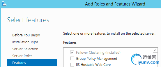

  1、在各节点中添加Failover Clustering服务器功能。

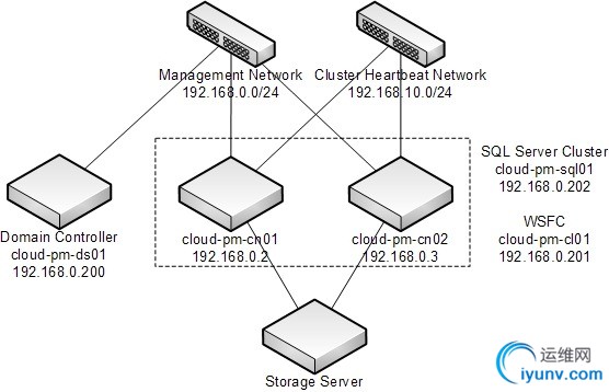

  3、在各节点中配置管理网络和心跳网络,虽然一个可用网络既可以搭建集群,但是最佳实践还是分开。

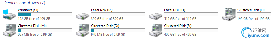

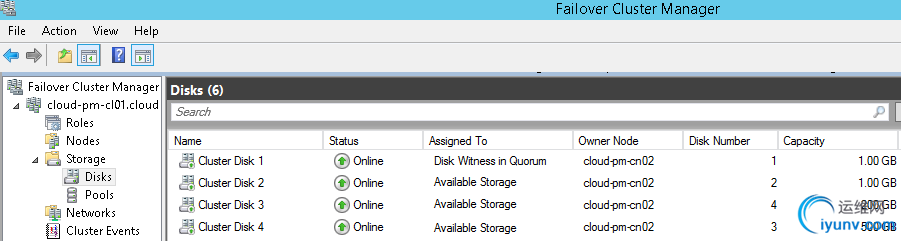

  4、在各节点中配置共享存储磁盘,初始化并格式化磁盘,分配盘符。这里的共享存储磁盘可以是基于IP SAN和FC SAN的磁盘,也可以是基于文件服务器的虚拟磁盘,具体可以参考Windows Server 2012 虚拟化测试:存储。在节点中可见磁盘如下:
  为搭建SQL Server故障转移集群,至少需要准备两块共享磁盘:集群见证磁盘Q、为存储SQL Server数据库和日志文件准备的集群磁盘S。另外我们需要为SQL Server的集群实例配置分布式事务协调器(Distributed Transaction Coordinator, DTC),因而需要为DTC准备磁盘M。微软建议将SQL Server各类文件分开存储,最佳实践需准备两块以上共享磁盘,分别存储User Database、Backup和User Database Log文件,这就至少需要另一个集群磁盘L。综上我们对存储做如下配置:
  • 集群见证磁盘Q
  • DTC磁盘M
  • SQL Server程序:本地磁盘C
  • User Database文件:集群磁盘S
  • User Database Log文件:集群磁盘L
  • TempDB文件:本地磁盘D,SQL Server 2012支持将Temp DB文件可以放在本地快速磁盘中,但是需要特别注意的是必须在各节点都建立相同的路径,以便SQL Server存放TempDB文件。
  • Backup文件:集群磁盘S

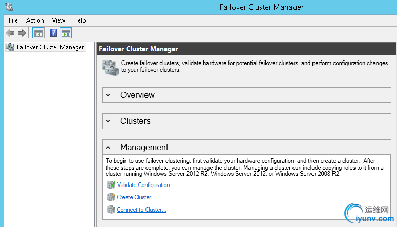

  5、使用Failover Cluster Manager验证并创建集群。
  过程中需要定义集群的域名称和IP地址,Failover Cluster Manager将通过该域名称或IP访问集群。完成创建集群后的集群磁盘视图如下:

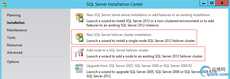

  Windows故障转移集群(WSFC)搭建成功后即完成了SQL Server故障转移集群的基础,接下来我们继续完成SQL Server部分。先在一个节点上安装SQL Server Failover Cluster,然后再另一个节点安装加入集群节点。

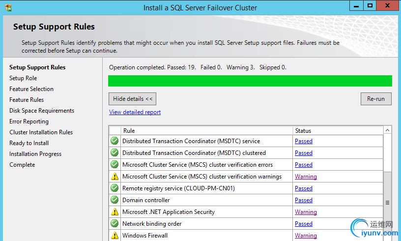

  SQL Server集群部分,先通过验证,这里的警告主要是搭建Windows故障转移集群存在警告的警告,升级警告以及防火墙警告,可以继续。

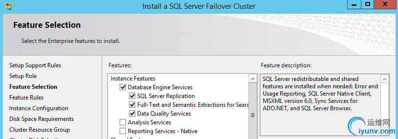

  选择Database Engine Services和管理组件,注意这里只有Database Engine Services和Analysis Services支持集群,其他服务都不支持。其他组件如需要也可以随后再添加,但是添加其他组建时选择Add features to an existing installation,然后选择Perfom a new installation of SQL Server 2012,而不是Add features to an existing instance of SQL Server 2012,否则最后会出现Existing clustered or cluster-prepared instance的错误,具体参考Installing SQL Integration Services after SQL Cluster Setup has Completed。

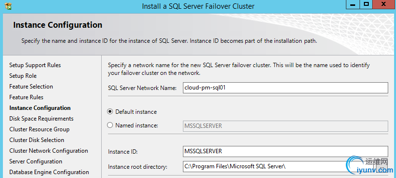

  配置一个网络名称,类似于计算机名称,今后将通过该名称访问数据库实例。

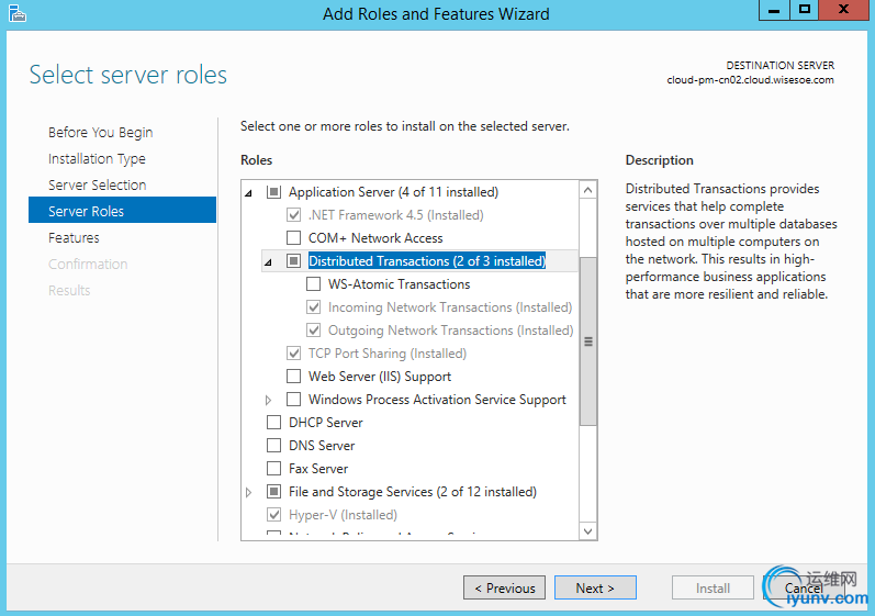

  为实现DTC的高可用性,需要在各节点安装Application Server角色。

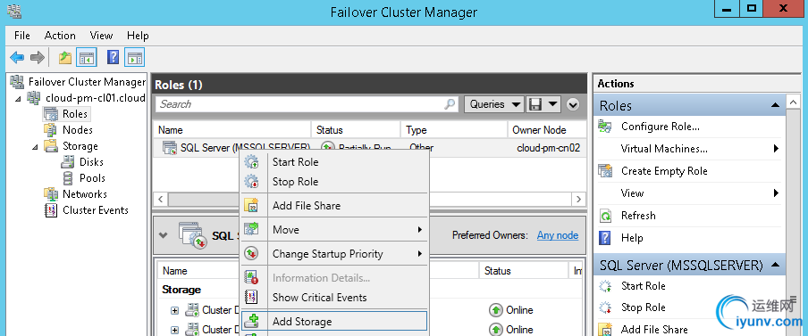

  在Windows故障转移集群管理器中的SQL Server实例右键选择Add Storage,确保将用于DTC的磁盘加入为SQL Server实例资源。

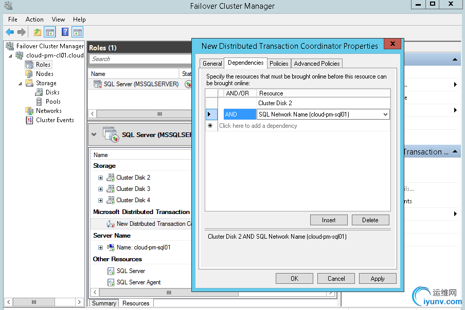

  在SQL Server实例右键选择Add Resource > More Resources > Distributed Transaction Coordinator,创建SQL Server实例专属的DTC实例。
  右键新创建的DTC实例New Distributed Transaction Coordinator,在Dependencies里为DTC实例配置先前准备的集群磁盘和主机名称(这里使用SQL Server的集群名称)。
  右键DTC实例选择Bring Online,至此就为SQL Server集群实例创建一个专属的DTC实例。这种配置虽然提高了效率,但却使DTC实例成为SQL Server依赖的资源,DTC实例失败将造成SQL Server集群实例的失败。

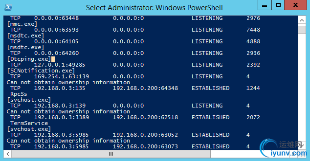

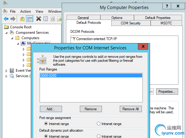

  • 最后我们加入防火墙设置。在cloud-pm-cn02上运行DTCPing工具,运行netstat –anob命令,查看DTCPing在监听哪些端口。会发现每次DTCPing启动后监听的端口都不一样。如上所述,由于DTC使用RPC进行通信,而RPC会动态的使用1024-65535之间的端口,那么开放这么大范围的端口不是可行的办法,因而需要限制RPC使用的端口范围,注意这里将影响所以使用RPC的进程,而不仅仅是DTC。
  在服务器管理器菜单工具中选择Component Services或者在使用命令dcomcnfg,启动Component Services,配置MyComputer > Properties > Default Protocols,选择 Connection-oriented TCP/IP 属性,加入端口范围,该设置要求重启计算机。在防火墙中加入同样的端口范围例外(这里应开放TCP端口,且端口范围要足够大,最好有100个以上端口,另外Port range assignment 和Default dynamic port allocation都选择Internet range)。同理在应用程序服务器和集群各节点中作同样配置,需要注意的是在集群节点是非有效状态时,配置可能不可用,需要将SQL Server实例移动到该节点后在配置。更多DTC问题可以查阅Troubleshooting MSDTC issues with the DTCPing tool。
