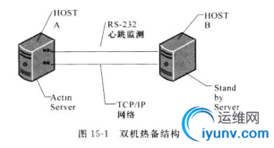

  常说的双机热备、双机互备等都属于高可用集群的范畴,这类集群一般都由两个或两个以上节点组成。典型的双机热备结构如图15-1所示。
  双机热备是最简单的应用模式,即经常说的active/standby方式。它使用两台服务器,一台作为主服务器,运行应用程序对外提供服务;另一台作为备机,安装和主服务器一样的应用程序,但是并不启动服务,处于待机状态。主机和备机之间通过心跳技术互相检查,监控的资源可以是网络、操作系统,也可以是服务,用户可以根据自己的需要,选择需要监控的资源。当备份监控到主机的某个资源出现故障时,根据预先设定好的策略,首先将IP切换过来,然后将应用程序服务也接过过来,接着就由备机对外提供服务。切换过程时间非常短,用户根本感觉不到程序出了问题,而且还进行了切换,从而保障了应用程序持久、不间断地服务。
  双机互备是在双机热备的基础上,两个相互独立的应用在两个机器上同时运行,互为主备,即两台服务器是主机也是备机。当任何一个应用出现故障,另一台服务器都能在短时间内将故障机器的应用接过过来,从而保障了服务的持续、无间断运行。双机互备的好处是节省了设备资源,两个应用的双机热备至少需要4台服务器,而双机互备仅需要两台服务器即可完成高可用集群功能。但双机互备也有自身的缺点:在某个节点故障切换后,另一个节点上就同时运行了两个应用的服务,有可能出现负载过大的情况。多机互备是双机热备的技术升级,通过多台及其组成一个集群,可以在多台机器之间设置灵活地接管策略。
