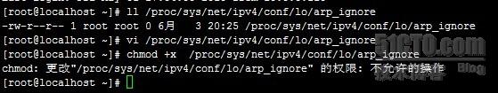

  事情是这样的:一个朋友问为什么/proc目录下的/proc/sys/net/ipv4/conf/lo/arp_ignore只能用echo修改,却无法用vi编辑后进行保存,即使是强制保存都不行...而且该文件的权限也无法修改...
