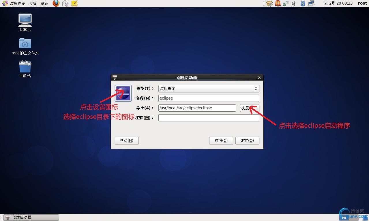

  设置eclipse的快捷方式
  点击eclipse就能启动eclipse程序了,但是这样很麻烦,每次都需要去/usr/local/src/eclipse目录下启动,因此设置快捷方式是非常有必要的。
  首先回到centerOS的桌面,右键--》创建启动器,如图:
DSC0001.jpg 输入名称--》点击浏览,选择/usr/local/src/eclipse/eclipse--》点击弹簧图标,选择/usr/local/src/eclipse/icon.xpm--》确定
  ok,大功告成。

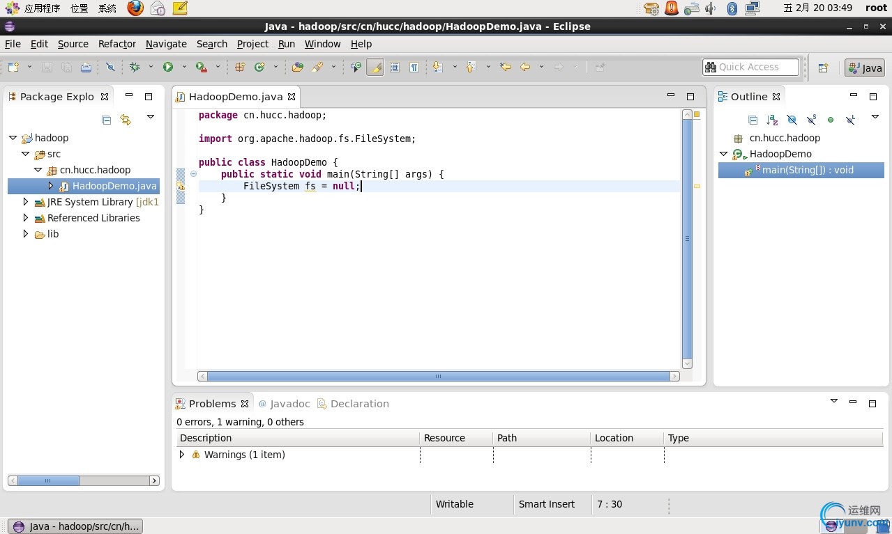

  新建一个包,cn.hucc.hadoop,新建一个Java文件,HadoopDemo.java。最终成果:

  在HadoopDemo.java中写入如下代码:
package cn.hucc.hadoop;
import java.io.FileOutputStream;
import java.io.InputStream;
import java.io.OutputStream;
import java.net.URI;
import org.apache.hadoop.conf.Configuration;
import org.apache.hadoop.fs.FileSystem;
import org.apache.hadoop.fs.Path;
import org.apache.hadoop.io.IOUtils;
public class HadoopDemo {
  public static void main(String[] args) throws Exception {
  URI uri = new URI("hdfs://hucc01:9000");//NameNode address
  Configuration config = new Configuration();
  FileSystem fs = FileSystem.get(uri, config);
  InputStream is = fs.open(new Path("/jdk"));
  OutputStream os = new FileOutputStream("/root/jdk1.7.tar.gz");
  IOUtils.copyBytes(is, os, 4096, true);
  运行该程序,执行成功,回到root目录下,看看jdk1.7.tar.gz是不是安静的躺在哪儿了呢!到这里,用java程序开发的第一个hadoop程序就完成了,想想还有点小激动呢!
