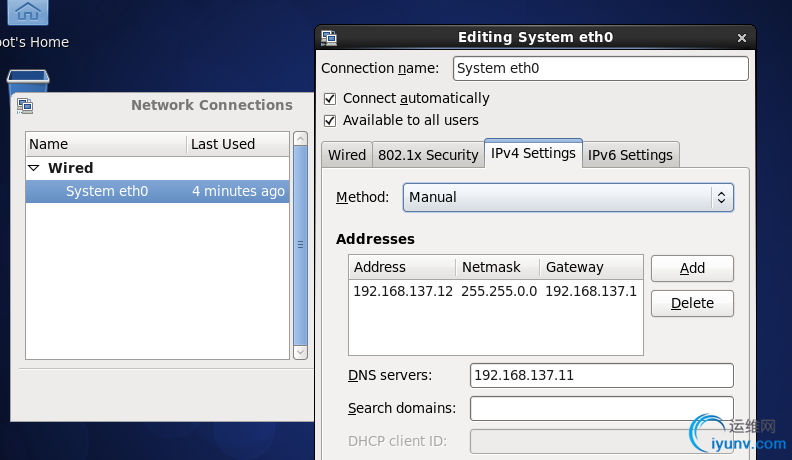

  5. 添加DNS域名服务器ip(这里注意修改/etc/resolv.conf是没用的,重启电脑就失效了)
  先说h1电脑,因为是DNS服务器所以我没有配置这一项 ,这里可能与我的网络连接有关系
  下面说其他节点都如下配置:
  这里需要找到/etc/sysconfig/network-scripts/ifcfg-eth0
  主要是加入DNS1=192.168.137.11
  完整内容:
  DEVICE=eth0
  TYPE=Ethernet
  UUID=5a32d5ab-af65-44bc-9d21-c757fb44add3
  ONBOOT=yes
  NM_CONTROLLED=yes
  BOOTPROTO=none
  IPADDR=192.168.137.12
  PREFIX=16
  GATEWAY=192.168.137.1
  DEFROUTE=yes
  IPV4_FAILURE_FATAL=yes
  IPV6INIT=no
  NAME="System eth0"
  HWADDR=08:00:27:17:25:7F
  LAST_CONNECT=1402057925
  DNS1=192.168.137.11
