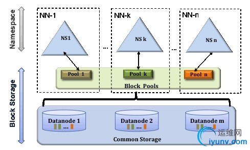

2 架构
  如果上图所示,一个block pool由属于同一个namespace的数据块组成,每个namenode管理一个namespace,即每个namenode负责存储和管理一个block pool的元数据。而每个datanode是会连接所有的namenode的,为所有的block pools所共享,即每个datanode都会存储所有的block pools的数据块。每个block pool通过namespace隔离开来,对一个block pool的操作不会影响另外一个block pool。

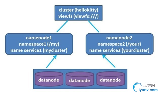

  从配置和使用的角度来看,整个HDFS有一个唯一的clusterid,如“hellokitty”,它可以配置多个block pool/namespace(也叫name service),如“mycluster”和“yourcluster”。为了方便访问不同名字空间的目录和文件,federation还提供了一个类似linux的Client Side Mount Table的挂载机制,提供了一个统一的全局的文件系统视图(viewfs)。用户可以根据自己的需要把各个namespace挂载到一个叫做viewFS的文件系统视图的不同目录下。例如namespace/name service “mycluster”和“yourcluster”分别挂载到viewfs的“/my”和“/your”目录下,如下图所示:

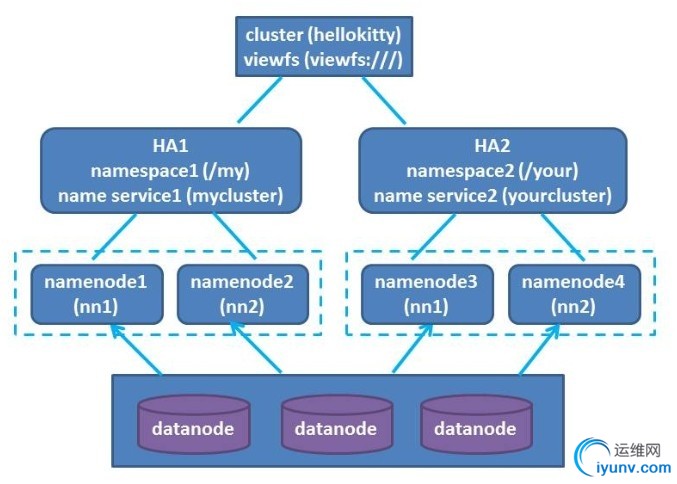

3 federation和HA
  上面提到的每个namespace/name service配置一个namenode,这样这个namespace/name service的单点问题还是存在,因此可以给每个namespace/name service配置成HA。
  假设我们有4台namenode,分别是namenode1,namenode2,namenode3,namenode4。其中namenode1和namenode2是namespace/name service“mycluster”的两个主备namenode节点,NN_ID分别是“mycluster”的“nn1”和“nn2”;而namenode3和namenode4是namespace/name service“yourcluster”的两个主备namenode节点,NN_ID分别是“yourcluster”的“nn1”和“nn2”。
  “mycluster”和“yourcluster”分别挂载在viewfs的“/my”和“/your”目录下。
  结构如下图所示:
