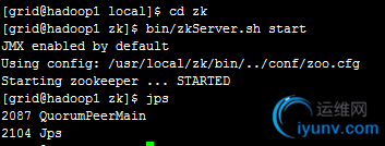

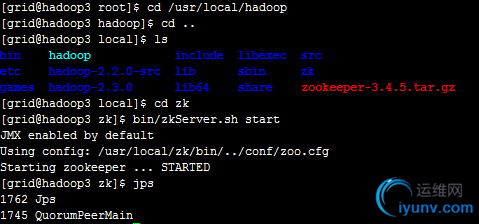

  /usr/local/zk/bin/zkServer.sh start

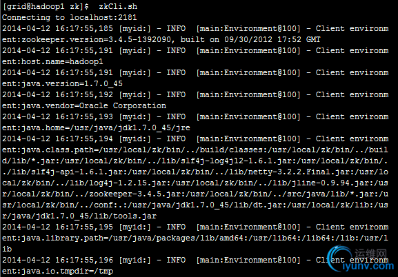

  zkCli.sh

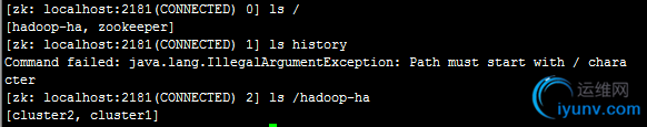

格式化ZooKeeper集群,目的是在ZooKeeper集群上建立HA的相应节点。
  在hadoop1上执行命令:/usr/local/hadoop/bin/hdfs zkfc –formatZK
  【格式化操作的目的是在ZK集群中建立一个节点,用于保存集群c1中NameNode的状态数据】
  在hadoop3上执行命令:/usr/local/hadoop/bin/hdfs zkfc –formatZK
  【集群c2也格式化,产生一个新的ZK节点cluster2】

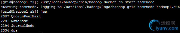

启动c1中刚才格式化的NameNode
  在hadoop1上执行命令:/usr/local/hadoop/sbin/hadoop-daemon.sh start namenode
  【启动后,产生一个新的java进程NameNode】

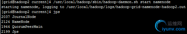

启动c1中另一个Namenode
  在hadoop2上执行命令:/usr/local/hadoop/sbin/hadoop-daemon.sh start namenode
  【产生java进程NameNode】

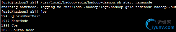

启动c2中刚才格式化的NameNode
  在hadoop3上执行命令:/usr/local/hadoop/sbin/hadoop-daemon.sh start namenode

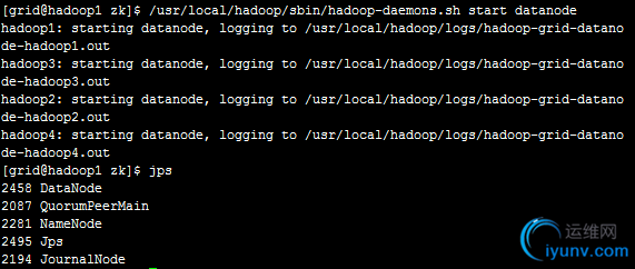

启动所有的DataNode
  在hadoop1上执行命令:/usr/local/hadoop/sbin/hadoop-daemons.sh start datanode
  命令输出:
  [root@hadoop1 hadoop]# /usr/local/hadoop/sbin/hadoop-daemons.sh start datanode
  hadoop1: starting datanode, logging to /usr/local/hadoop/logs/hadoop-root-datanode-hadoop1.out
  hadoop3: starting datanode, logging to /usr/local/hadoop/logs/hadoop-root-datanode-hadoop3.out
  hadoop2: starting datanode, logging to /usr/local/hadoop/logs/hadoop-root-datanode-hadoop2.out
  hadoop4: starting datanode, logging to /usr/local/hadoop/logs/hadoop-root-datanode-hadoop4.out
  【上述命令会在四个节点分别启动DataNode进程】
