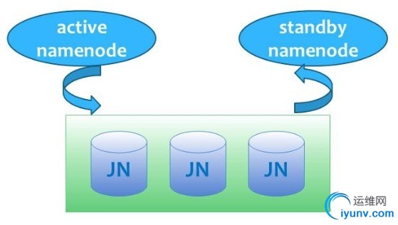

  QJM的方式可以解决上述NFS容错机制不足的问题。active namenode和standby namenode之间是通过一组journalnode(数量是奇数,可以是3,5,7...,2n+1)来共享数据。active namenode把最近的edits文件写到2n+1个journalnode上,只要有n+1个写入成功就认为这次写入操作成功了,然后standby namenode就可以从journalnode上读取了。可以看到,QJM方式有容错的机制,可以容忍n个journalnode的失败。
5 主备节点的切换

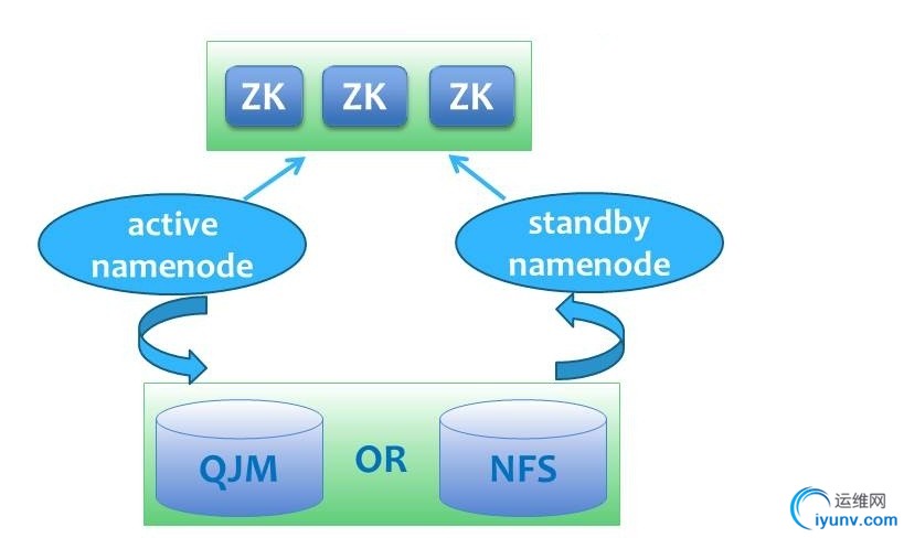

  active namenode和standby namenode可以随时切换。当active namenode挂掉后,也可以把standby namenode切换成active状态,成为active namenode。可以人工切换和自动切换。人工切换是通过执行HA管理的命令来改变namenode的状态,从standby到active,或者从active到standby。自动切换则在active namenode挂掉的时候,standby namenode自动切换成active状态,取代原来的active namenode成为新的active namenode,HDFS继续正常工作。
  主备节点的自动切换需要配置zookeeper。active namenode和standby namenode把他们的状态实时记录到zookeeper中,zookeeper监视他们的状态变化。当zookeeper发现active namenode挂掉后,会自动把standby namenode切换成active namenode。
