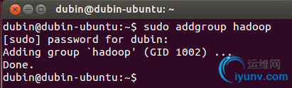

  1. 创建hadoop用户组:
sudo groupadd hadoop  如图:

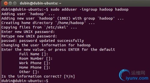

  2. 创建hadoop用户:
sudo useradd -ms /bin/bash -g hadoop hadoop  如图:

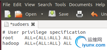

  3. 给hadoop用户添加sudo权限,打开/etc/sudoers文件:
sudo gedit /etc/sudoers  按回车键后就会打开/etc/sudoers文件了,给hadoop用户赋予root用户同样的权限。
  在root   ALL=(ALL:ALL)   ALL下添加hadoop   ALL=(ALL:ALL)  ALL,
hadoop  ALL=(ALL:ALL) ALL  如图:

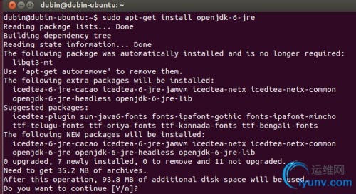

  三. 在Ubuntu下安装JDK
  使用如下命令执行即可:
sudo apt-get install openjdk-6-jre  (这里我自己下载的jdk,具体的安装方法见我的另一篇Linux下安装JDK和Eclipse)
  如图:

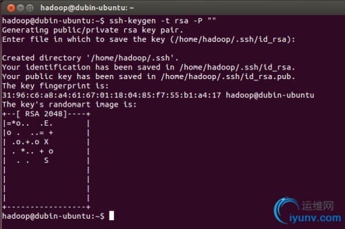

  ssh生成密钥有rsa和dsa两种生成方式,默认情况下采用rsa方式。
  1. 创建ssh-key,,这里我们采用rsa方式:
ssh-keygen -t rsa -P ""  如图:
  (注:回车后会在~/.ssh/下生成两个文件:id_rsa和id_rsa.pub这两个文件是成对出现的)

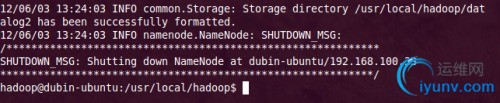

  1. 进入hadoop目录下,格式化hdfs文件系统,初次运行hadoop时一定要有该操作,
cd /usr/local/hadoop/  bin/hadoop namenode -format
  2. 当你看到下图时,就说明你的hdfs文件系统格式化成功了。

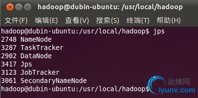

bin/start-all.sh  4. 检测hadoop是否启动成功:
jps  如果有Namenode,SecondaryNameNode,TaskTracker,DataNode,JobTracker五个进程,就说明你的hadoop单机版环境配置好了!
  如下图:
