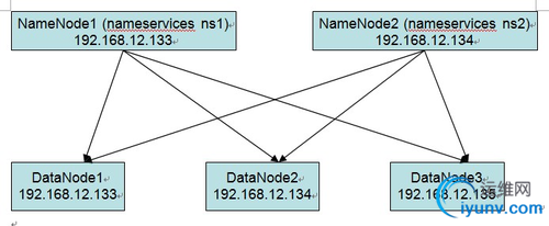

  下一步就开始安装了。这次我主要测试和分析了NameNode federation这个feature,所以我的部署结构是这样的:
  我一共有3台机器,133和134这两台作为我的NameNode,同时相应的SecondaryNamenode也放到这两台上(实际生产的集群中不应该这样使用,本文中只是做了功能测试,为了简便。而且在0.23.1后面的版本中SecondaryNamenode也是一个Deprecated的类,将会被BackupNode with -checkpoint argument所代替)。在133,134,135三台机器中部署DataNode。

  (1) 配置SSH无密码登录,注意所有的NameNode都要能够无密码登录到所有的DataNode中。
