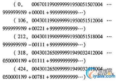

  以下面的几行示例作为输入数据(一些未使用的列已经去除,为了符合页面宽度,用省略号表示):
  关键值是文件中的行偏移,而这往往是map函数中所忽视的,map函数的功能仅仅提取年份和空气温度(用黑体表示),并作为它的输出发送出去。温度值已被转换成整数:

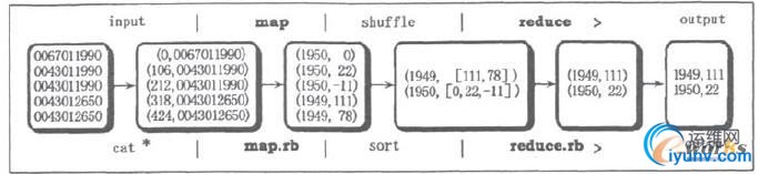

  整个数据流向如图1所示,在图1的底部是Unix的管道,以模拟整个MapReduce流程。

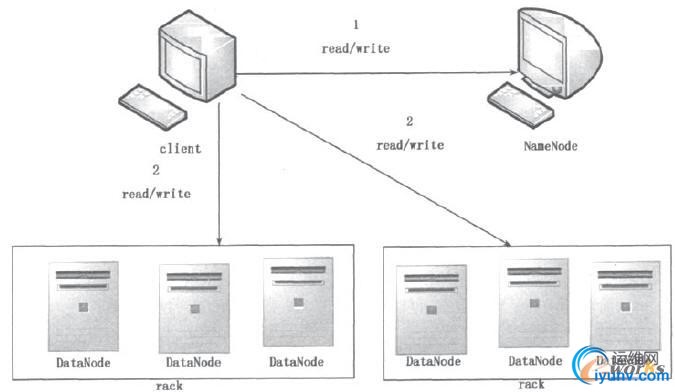

  HDFS分为3个部分:客户端(client);名称节点(NameNode);数据节点(DataNode),Client是基于HDFS的应用程序;NameNode是分布式文件系统的管理者,主要负责文件系统的命名空间,集群的配置信息和数据块的复制信息等,并将文件系统的元数据存储在内存中;DataNode是文件实际存储的位置,它将块(Block)的元数据信息,存储在本地文件系统中,周期性地将所有的Block信息发给NameNode。
  HDFS的构成如图2所示,
  图1  MapReduce逻辑数据流
  图2 HDFS的构成
  NameNode上的文件名称空间信息存储在FsImage文件中,NameNode上还有一个事务日志文件EditLog,这两个文件要有备份,以防文件损坏或者NameNode宕机导致系统不可恢复,NameNode的作用主要有以下3个:一是文件映射,把一个文件映射到一批数据block,把文件数据映射到DataNode上;二是集群的配置管理,数据块的管理和复制;三是日志处理,
