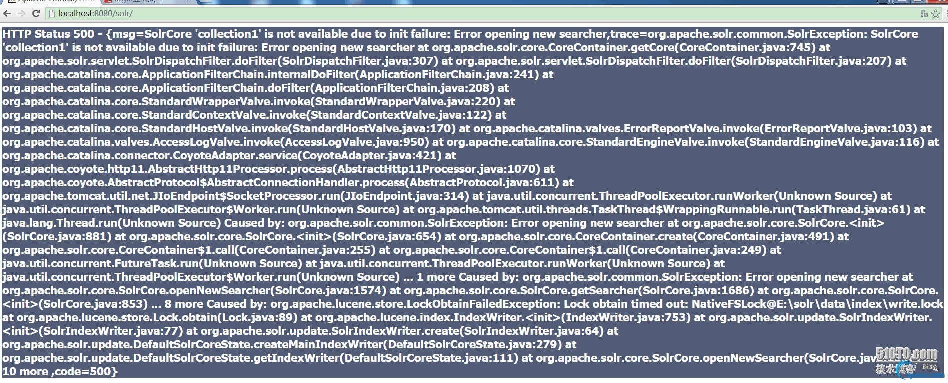

  •   使用中报错
      解决办法:将data/index中的write.lock删除后重启tomcat然后重启solr就可以了

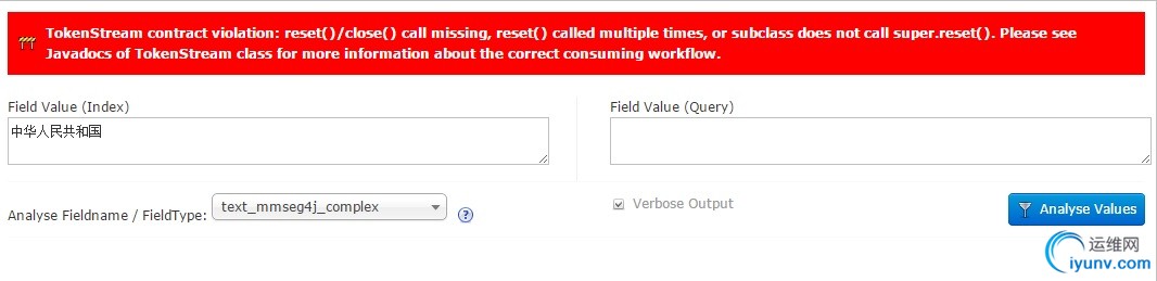

  运行服务器,检验中文分词。当输入‘中华人民共和国’并单机“Analyse Values”按钮时,出现如下错误:
  修改mmseg4j-analysis模块的源码文件:com.chenlb.mmseg4j.analysis.MMSegTokenizer增加如下一行代码:
    public void reset() throws IOException {
        //lucene 4.0
        //org.apache.lucene.analysis.Tokenizer.setReader(Reader)
        //setReader 自动被调用, input 自动被设置。
+       super.reset();
        mmSeg.reset(input);
  保存后,重新编译打包:

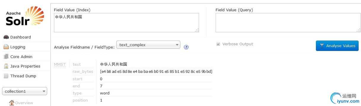

mvn clean package -DskipTests  成功运行后如下:
