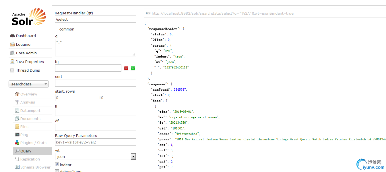

  2问题二如何在Apache Solr中查询某个不分词的field的长度有多少个记录
  Solr里面并没有直接提供这样类似JAVA里的lenth这样的函数或者Pig里面的SIZE这样的函数那么我们应该如何查询呢
  Solr虽然不直接支持这样的查询但是我们可以通过正则查询来变相的实现这个目的用法如下
  1查询固定长度 cid:/.{6}/
只过滤长度为6的记录
  2查询范围长度 cid:/.{6,9}/ 只过滤长度6到9的记录
  3查询最少多少长度以上的cid:/.{6}.*/
长度最少为6的
