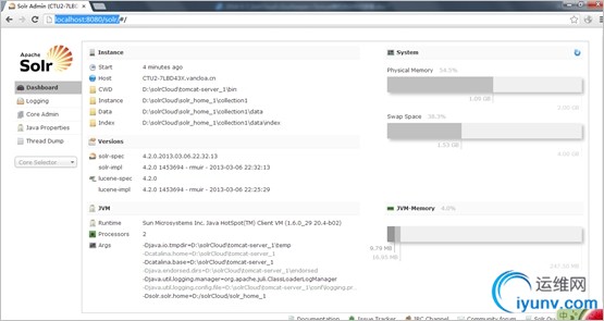

  第四步:启动tomcat,并在浏览器中输入:http://localhost:8080/solr/ 验证是否配置成功。如果配置成功,浏览器的页面如下:
  关于solr/home的设置,其实有三种方法:1、在solr的web.xml中设置,在tomcat启动时附带参数,还有就是本文的方法。

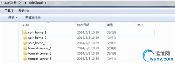

  第一步:
  把tomcat-server_1复制2份,分别命名tomcat-server_2,tomcat-server_3;
  把solr_home_1复制2份,分别命名solr_home_2,solr_home_3。
  最后的目录结构如下图:
