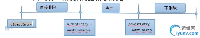

  在第一阶段,一个数轴就可以把运行原理解释清楚。
  对应代码如下(见ConcurrentLRUCache.markAndSweep方法)
