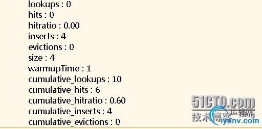

  4Cache的命中监控
  页面查询:
  http://localhost:8080/XXXX/XXXX/admin/stats.jsp进行查询即可:
  其中lookups为当前cache查询数,hitratio为当前cache命中率,inserts为当前cache插入数,evictions从cache中踢出来的数据个数,size为当前cache缓存数,warmuptime为当前cache预热所消耗时间,而已cumulative都为该类型Cache累计的查询,命中,命中率,插入、踢出的数目。
