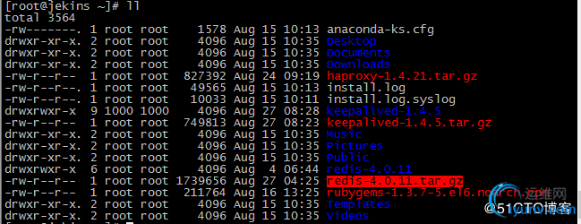

  redis安装比较简单,到redis官网下载redis的tar.gz安装包,也可wget下载
  解压redis到你想安装的目录,进入解压目录

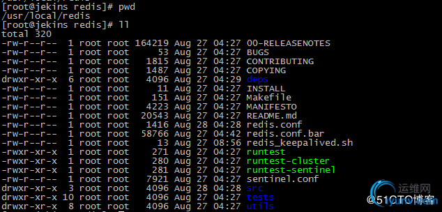

  执行,make && make install,执行成功后,进入src/目录,会看到redis-server、redis-cli,这是启动redis服务器和客户端启动的命令
  这样redis就安装完成。

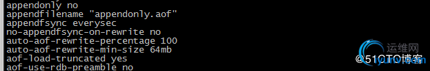

  redsi实现数据可持久化的另一种方式是AOF,对应配置文件的
  默认AOF方式是关闭的

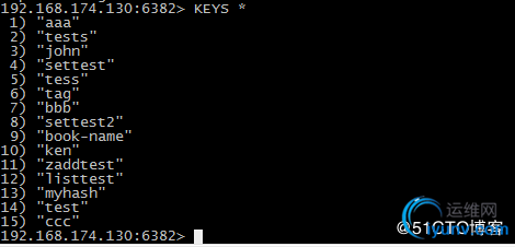

  查看master的key
  查看slave的key
  可以发现slave已经同步备份master的key,master-slave模式还可以实现数据备份。

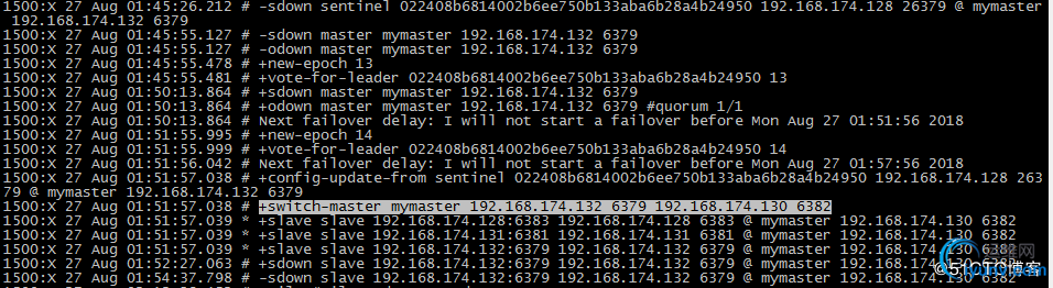

  查看哨兵状态可以用tail -f跟踪sentinel日志文件

  在本次实验中发现当master shutdown时,主从并未切换
  报错:failover-abort-not-elected
  解决办法;查看redis配置文件是否配置protected-mode yes,如果没有,在sentinel配置文件配置protected-mode no即可,如果有,则在protected配置文件配置protected-mode yes,另外sentinel也应绑定本地ip,可以参考上边sentinel配置文件,这是修改过的配置。
  将master shutdown
  查看sentine日志可以发现主从切换日志
  我搭建的一开始是192.168.174.132为master,后slave192.168.174.130成为master,实验成功。这里应该注意,当实现数据可持久化时,如果用的RDB方式,当主从切换时有可能会丢失部分数据,因为RDB的快照是每四五分钟才做一次,而当使用AOF时会好一些,AOF每秒执行一次同步写入磁盘,但会过多消耗cpu资源。
