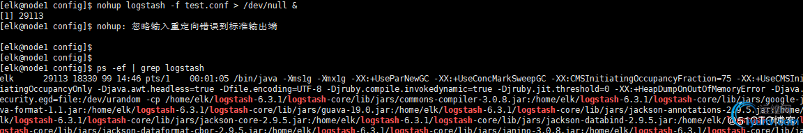

  如果要是启动了logstash那么数据就呗取走了:
  input {
  redis{
  data_type => "list"
  host => "192.168.9.142"
  port => "6379"
  key => "192.168.9.36"
  filter{
  date{
  match=>["logdate","MMM dd HH:mm:ss yyyy"]
  target=>"@timestamp"
  timezone=>"Asia/Shanghai"
  ruby{
  code =>"event.timestamp.time.localtime+8*60*60"
  output {
  elasticsearch {
  hosts => ["http://192.168.9.142:9200"]
  #默认使用[@metadata][beat]来区分不同的索引,也就是filebeat中配置的index字段
  #index => "%{[@metadata][beat]}-%{[@metadata][version]}-%{+YYYY.MM.dd}"
  #我使用自定义fields字段来区分不同的索引
  index => "%{[fields][type]}-%{[@metadata][version]}-%{+YYYY.MM.dd}"

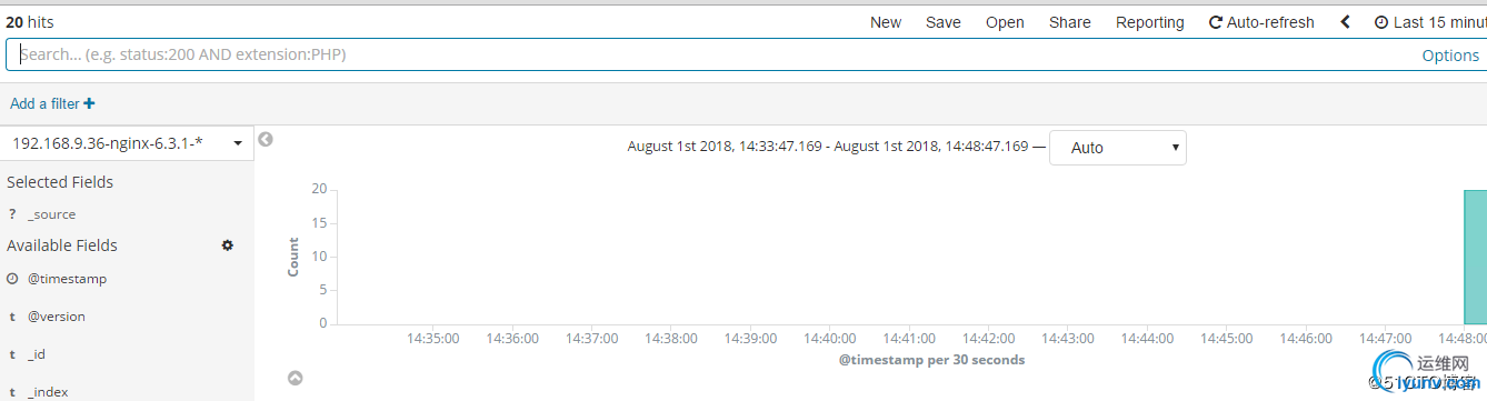

  启动可以看到redis中没有数据了
  其实数据已经到了es当中,在kibana 当中可以显示出来了
