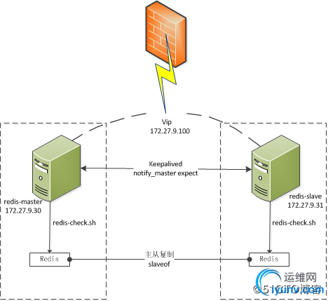

  架构:
  配置:

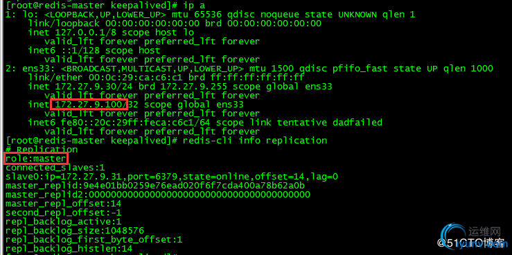

[root@redis-master keepalived]# service redis_6379 stop  1.2查看虚ip
  发现vip由30漂移至31
  1.3查看redis状态
[root@redis-slave keepalived]# redis-cli info replication
  31的redis状态切换为master
  1.4回切
  启动30的redis服务
[root@redis-master keepalived]# service redis_6379 start  查看vip和redis状态
  30:
  31:
  结论:redis服务异常时会发生切换,从机会切换为master状态对外提供服务。
