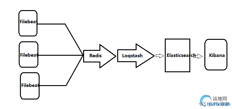

  传统ELK的经典框架
单一的架构,logstash作为日志搜集器,从数据源采集数据,并对数据进行过滤,格式化处理,然后交由Elasticsearch存储,kibana对日志进行可视化处理。
  新型ELK框架
Filebeats是一种轻量级的日志搜集器,其不占用系统资源,自出现之后,迅速更新了原有的elk架构。Filebeats将收集到的数据发送给Logstash解析过滤,在Filebeats与Logstash传输数据的过程中,为了安全性,可以通过ssl认证来加强安全性。之后将其发送到Elasticsearch存储,并由kibana可视化分析。

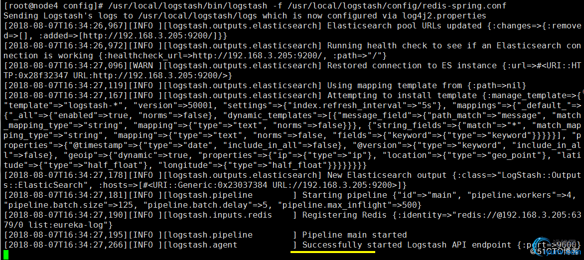

  通过配置文件启动服务查看效果:
/usr/local/logstash/bin/logstash -f /usr/local/logstash/config/redis-spring.conf
  结果如下:

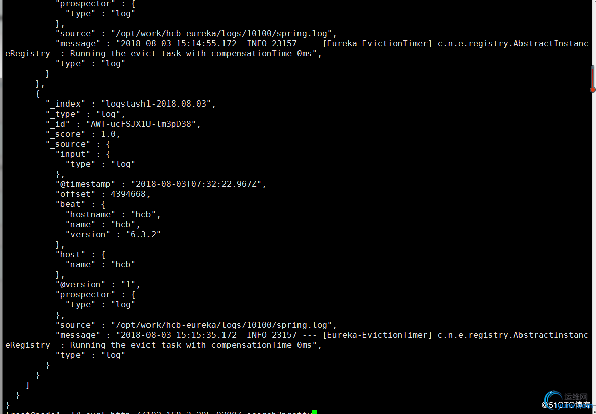

  • 使用curl 查看ES是否接受到数据
curl http://192.168.3.205:9200/_search?pretty
  结果如下:
  此时说明我们logstash从redis中取数据,在把数据推到ES中是ok的!
